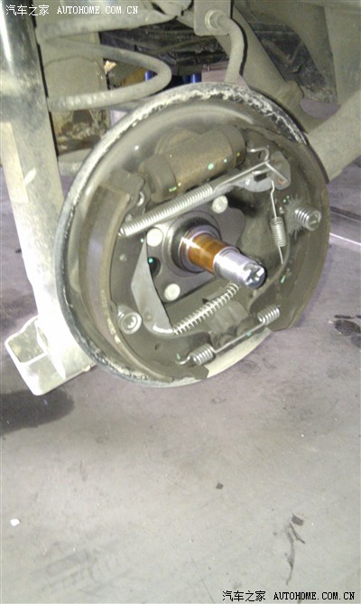

拆下来的刹车鼓还好,蛮新的,没绣,应该没问题,所以没换法兰盘。

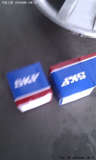

近段时间车子发生在后部有响声,尤其在40码时带档滑行特别明显(响声不像其他的嗡嗡嗡声,而是像后轮胎起轮胎鼓包后跑起来哄哄声),以为是米其林轮胎问题,经检测轮胎无问题,从淘宝上买来SKF的轴承 85大洋一个 产地法国 ,换好后异响高全无。
