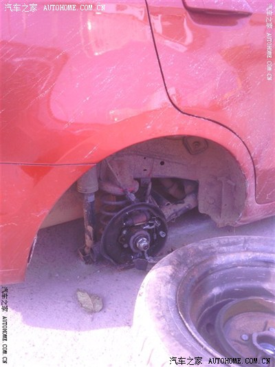

事故车的图,是否现场不知
是否发生撞击不清楚,看轮胎外圈红色车体无明显撞击痕迹

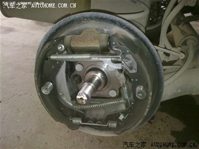

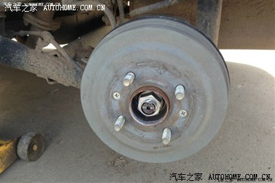

鼔刹和碟刹的不同不说了,大家看看赛欧鼔刹的图

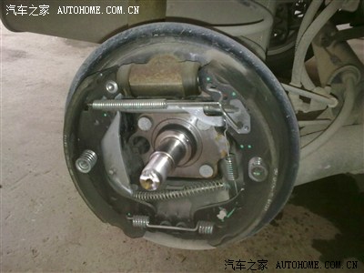

这是去除刹车鼓后,未见法兰盘
这根轴就是组装刹车鼓和轮胎的,可以看到材质是合金钢,除非重创,轻易不会断的。
问题是,赛欧的设计,这根轴并不直接承载轮胎
赛欧设计是把四根螺栓安装在了刹车鼓外圆面上
而这个面据说是铸铁材质,也有的这个面经过强化处理。但问题是刹车鼓与轴套装处是铸铁材质

所以,这个位置在某些极端状况下,就出现了下图的状况
因为铸铁刹车鼓外套承载轮胎,在高速运转下,不能承载受力,造成鼓与轴套装处断裂
也可能是其他原因,总之是这里断裂了,

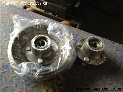

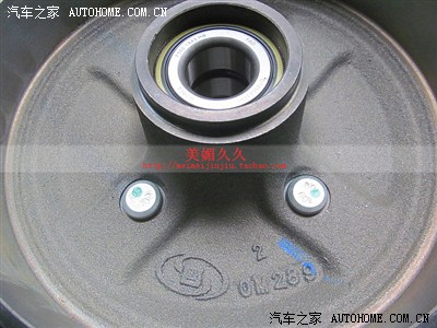

这是赛欧的带轴承的刹车鼓,看到了吗,轴承直接镶在鼓套内,外面成二层阶形。
上图断裂在轴上的就是这个鼓套

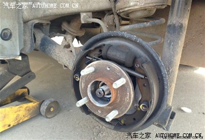

这是乐风的刹车鼓,可以看到那个所谓法兰盘在上面,套装在轴上时,轮胎上在法兰盘上,由它单独承载。
刹车鼓只管刹车,即使刹车鼓断裂还有法兰盘带着轮子,这盘是合金钢的,断裂可能小多了

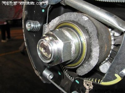

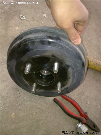

这是赛欧刹车鼓断裂后的样子,轴承还在轴上,刹车鼓带着轮子掉了。
这是断裂后,仍在轴上的轴承和铸铁鼓套
看上图和本图的断裂面,它们在断裂前是一个整体。
轴是好好的,轴的中间槽口有被敲击的下凹,这是用于防止螺帽转动的

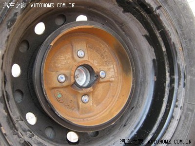

这是装有螺栓带着轮胎的刹车鼓断裂面,不知为何有锈,图片只是说明问题
可以看到,刹车鼓套整体断裂了,刹车鼓所承载的轮胎就随之脱离了

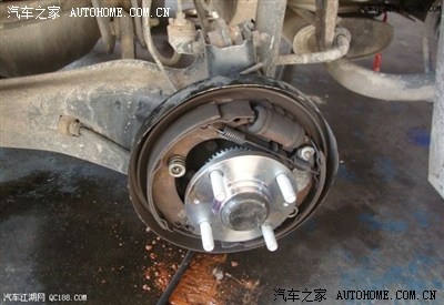

就是在轴上加个法兰盘,由它来承载轮胎,这个盘的材质绝对不是铸铁,它也是和轴套一体套装在轴上的。
不敢说它绝不会断裂,至少断裂的可能性大大降低了。
因为法兰盘的材质一般都是合金钢,它比铸铁件断裂的可能性小多了,相对安全。
这样,铸铁刹车鼓就只做刹车工作,由法兰盘去承载轮胎。各司其职。

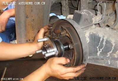

这是乐风去掉鼔刹后内部,有法兰盘,盘上有螺栓。
这是赛欧去掉鼔刹的内部,没有法兰盘。
轮胎螺栓被装在了刹车鼓上
乐风加装法兰的样子
乐风穿上刹车鼓的样子,轴头螺帽紧固,键槽处敲出防转
