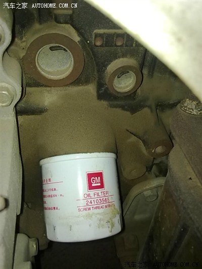

机油机滤,是必保项目,不多说了,机油198,机滤17.主要惊讶的是这次的机滤,竟然是通用出的。不再是蚌埠产的了。
