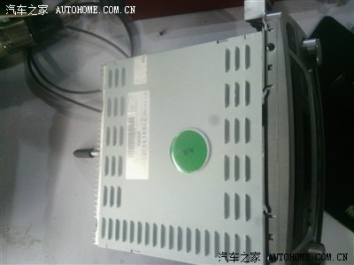

解开盖子

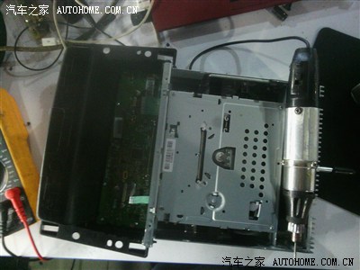

拆侧边螺丝

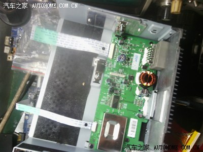

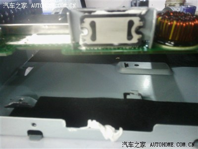

可以看到芯片了

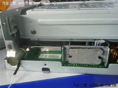

拿掉CD架
芯片内部

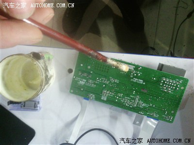

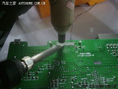

先刷层助焊剂

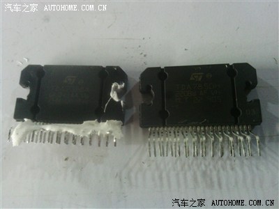

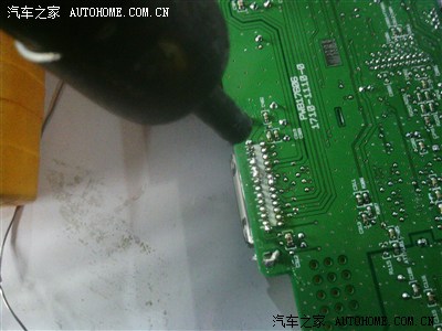

芯片上的焊锡是无铅的环保,温度高,上层有铅的焊锡好拆

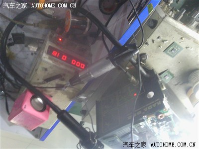

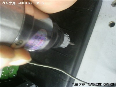

天气冷,先用热风枪加热下主板

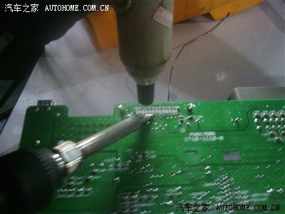

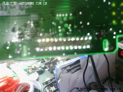

烙铁伺候,用吸锡器吧孔打通

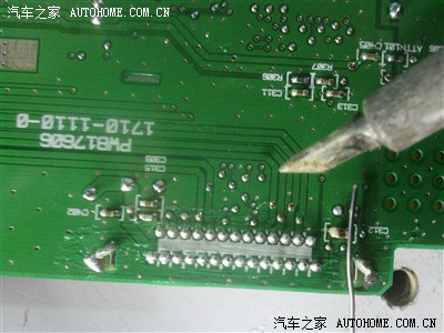

看,孔都通了
TDA7388A和TDA7850H,一个27脚,一个25脚,通用,芯片两头的不要焊接

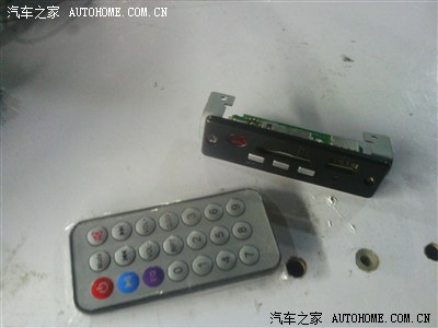

MP3解码板和遥控器
X宝买的,要的OO自己搜索MPE解码板

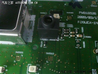

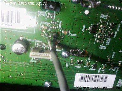

AUX接口,看到接口底下一个电阻了吗,这个是插入AUX检测,用烙铁把它拆掉不要
电阻标记为R9104,直接去掉,不插线也可以调节到AUX
MP3解码板输入,记住焊接中间地和最底下的两根,这样你插入AUX线的时候可以断开MP3解码板的信号

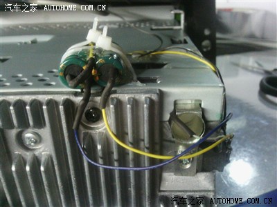

在储物盒的上面打个孔,把解码板的音频线和电源线接出来

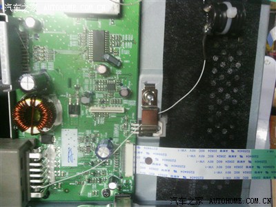

MP3供电接到ACC上,后面用个LC滤波,那个绑上的黑色是电感,不然汽车发动会有点火器的声音,这个一定要
从天线位置接出来,用热缩管套好,防止短路
接到LM7805的一脚,LM7805一脚12V,2脚地,3脚5V输出,12v和5V端个接一个电容固定好

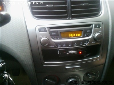

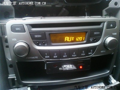

测试啦
没有插线可以切换AUX啦,声音效果我就不说了,刚刚的
