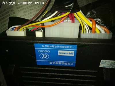

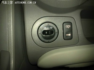

跟大家一样,总是觉得半路上车下车要扭头拔窗边的梢开门实在是太纠结,看到论坛有哥们加装了中控开关,那我也加吧~不想继续再纠结下去了。。。。
我的铁将军防盗器 型号:火星人 6568

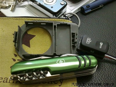

刚拆下来的需要打孔的面板

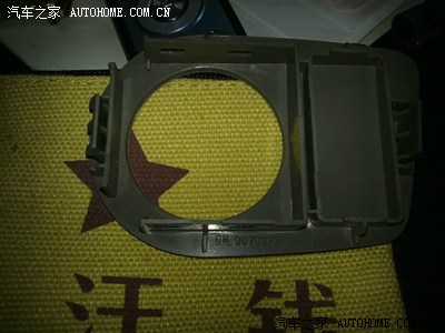

面板背面图,可以看到,只有两边有卡扣,只要在一边一撬,很容易就下来了。
挖孔用的山寨军刀。。。

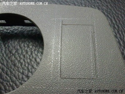

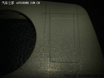

尺子量好,铅笔画线。
两头用刀刻画短一点。

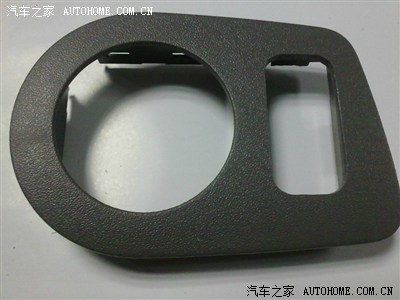

军刀开的孔,面板很厚,不急慢慢来。
就用刀弄的,方孔。

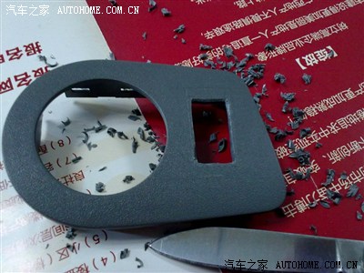

先开成这样,一会用工具加工。
锉刀准备上场。
完工,嘿嘿。锉刀真是好东西。

大工告成!补充一点,AB胶很强大,粘得很稳~

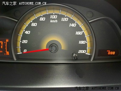

里程
嘿嘿!
我用到的工具:山寨瑞士军刀一把、锉刀、电烙铁、尺子、绝缘胶布、剪刀!!铅笔!!

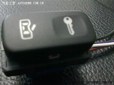

先在淘宝买了个乐风的中控一键开关,我选择黄色背景灯,这样跟咱家欧欧的其他灯光一样的颜色。卖家很好很强大,全程不厌其烦的回答我的问题~

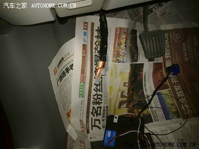

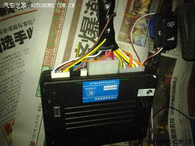

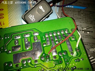

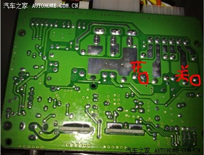

然后确认好开关的接线方式,我的是1.2时尚的,加装的防盗,在驾驶门加装了雷达,所以选择了接线方式三,直接接到防盗器电路板的中控的触点开关上。

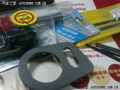

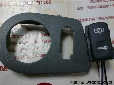

刚拆下来的需要打孔的面板
挖孔用的山寨军刀。。。
尺子量好,铅笔画线。
两头用刀刻画短一点。

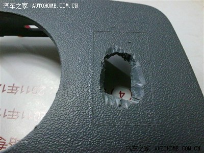

军刀开的孔,面板很厚,不急慢慢来。
就用刀弄的,方孔。
先开成这样,一会用工具加工。
锉刀准备上场。
完工,嘿嘿。锉刀真是好东西。
开始接线了,红色线接开,白色线接关。已用电烙铁焊好。
把线从插线槽旁边引出来。
再后这样,插上其他线。恩,挺好。记得用绝缘胶布把线跟旁边的已经缠绕好的大束线绑在一起。绑好的忘记拍照了。

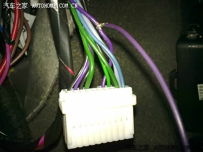

再后接开关的背景灯线,接在仪表盘上,这样开小灯大灯,开关的背景等都会亮起。在驾驶室左下,有很多插头,选择最下面最的那个小插头,有两根细紫线,接里面那跟,别接到上面的大插头的两根粗紫线上。当然接好别忘记绝缘胶布包起来。。。最后开关的四根线还剩一跟线,黑色线。直接接方向盘下面的任何的金属都可以,就是搭铁。

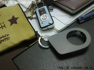

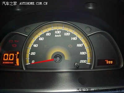

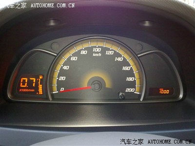

下面的图跟中控开关无关了,秀下里程跟我淘的东西!
里程
嘿嘿!
