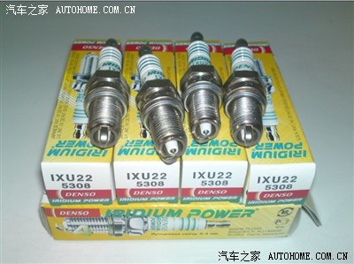

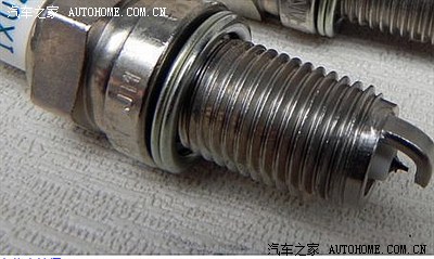

下面给力,铱金动力铱金型号如下:
博士(BOSCH)YR7DC+(此型号为钇金,此型号BOSCH没有铱金产品)
美国冠军9701
NGKDCPR6EIX
电装(DENSO):IXU22  VXU22(铱铂金火花塞
霍尼韦尔 XS4163-8
本人oo火花塞型号IXU22用着是相当的给力

中心电极直径0.4MM,负极U槽
