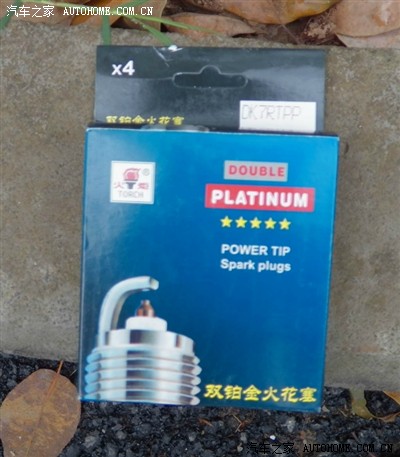

4只一盒,型号:DK7RTPP,双铂金的

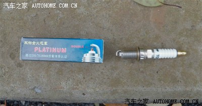

新火花塞及包装

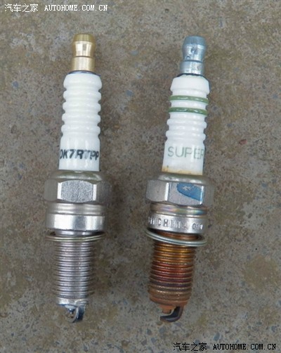

新旧对比,新的电极细很多

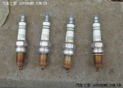

换下来的四兄弟,你们辛苦了,做备用吧
