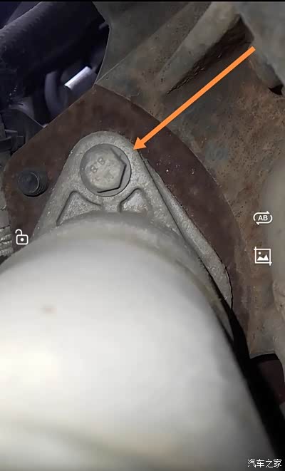

今天试着拆了一下2015启停款赛欧3的启动机,失败了
wei836
0播放 · 2025-12-22 09:09· 发布于广东

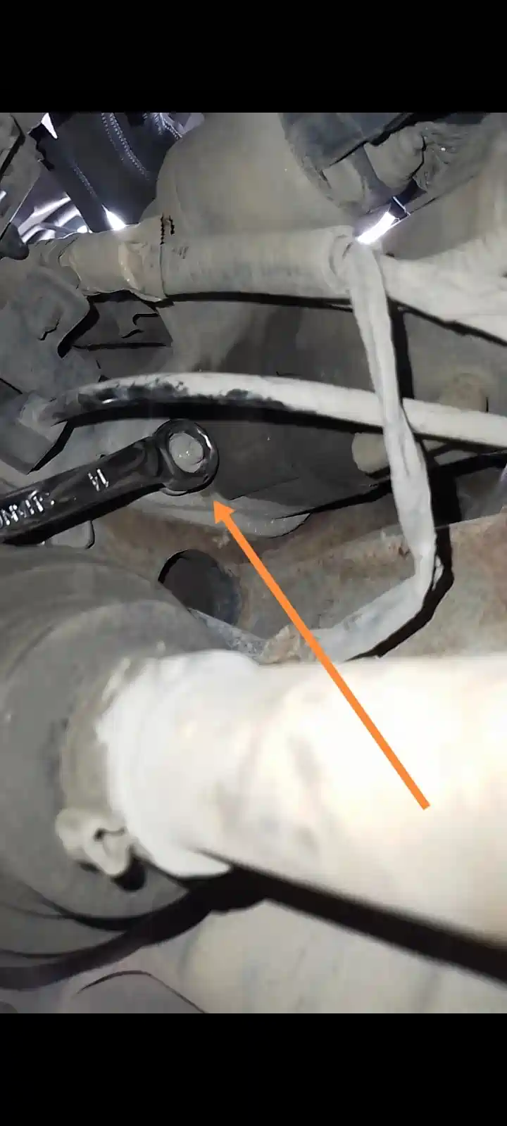

主要难点空间小,使不上力,有一颗螺丝还看不见,螺丝是13mm,和新赛欧12mm不同,我是躺在车下搞,拆卸失败,有长短合适的套筒扳手和加力杆,车放在举升机上,人站着搞可能要好使力些。

用加长杠套筒扳手

    买一套小飞套筒

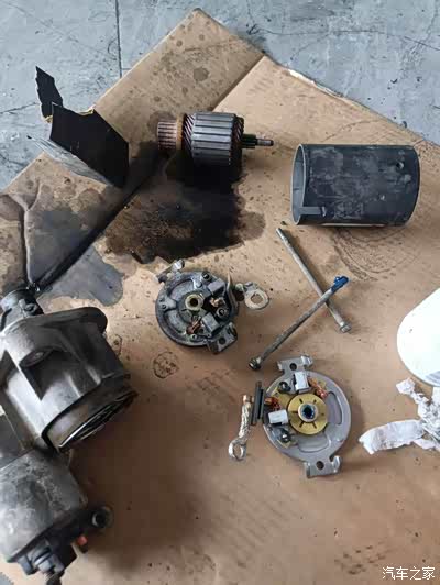

    起动机是比较难拆,这一次积累经验,下一次再拆。
    fengzhisheng3477 关禁闭 已屏蔽
    缺失难拆,换碳刷

    万向套筒
