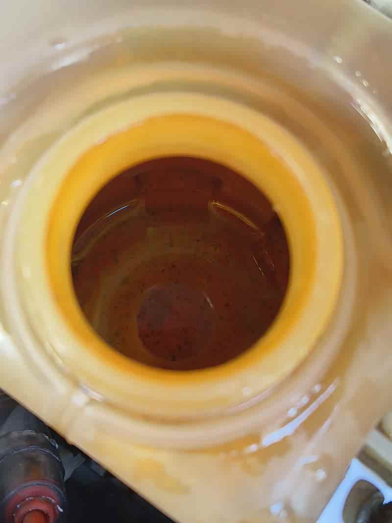

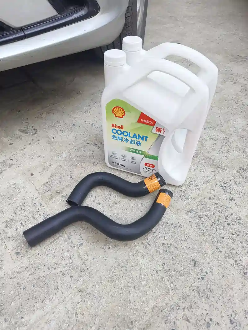

防冻液快四年了,上下水管接口有点老化开裂,这次一起换了。说说更换防冻液过程,在汽修店换的。
1️⃣老板拆下下水管排空防冻液
2️⃣用水往水壶里加入清水,发动机打着火(大约十几秒时间),把剩余防冻液排干净。

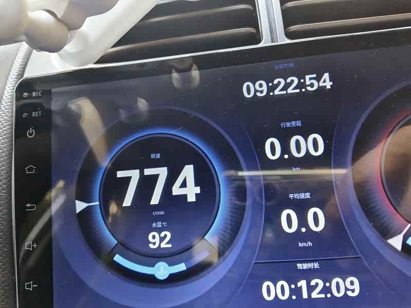

3️⃣等待下水管防冻液不滴了,换上新的水管。4️⃣开始往副水壶里加满防冻液,水壶盖子先不盖,打着发动机,一直到风扇转(水温92度),如果副水壶防冻液往外冒出来就要盖上水壶盖子,我的没有冒出来,就往副水壶再加满防冻液。
5️⃣如果风扇正常工作,运转后水温下来再停转,就正常。
6️⃣开两天观察副水壶防冻液少了再添加,买了两桶,只用了一桶,一桶4升。
