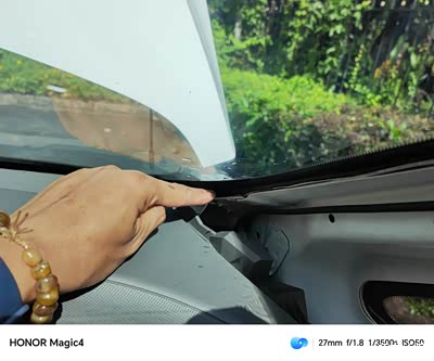

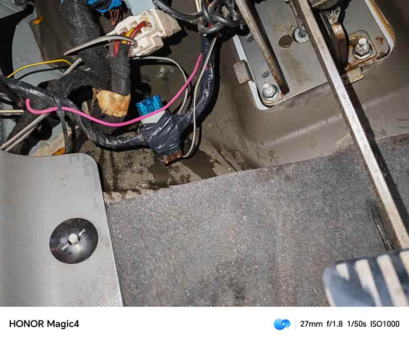

雨天后,车子开动轻轻转弯,主驾和副驾的位置就有水漏出来。位置是靠近前挡风玻璃下角的位置(图5),正好是玻璃压着的下面,是近一个月发现的,此前都没遇到过,有知道的车友吗?

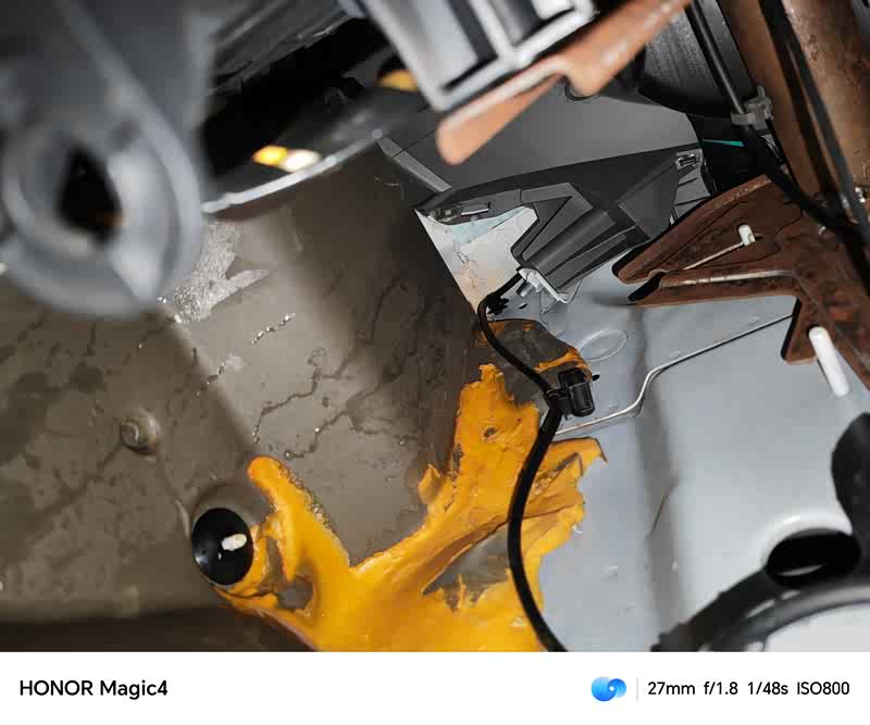

我的也漏水,之前还以为是左边叶子板总线塑料套漏 上胶水也不行

经过两个星期雨天排查,一个意外发现,把漏水的点找到了。水是从前挡玻璃左右两边渗进来的,正好存在两处中间的位置,开车转弯离心作用把水甩下来,经由A柱旁的口流至主副驾脚底,每次下雨副驾可以养鱼。导致这问题是因为前挡玻璃胶粘的不均匀导致,我看漏的位置玻璃胶都是弯曲的。车子几年前挡玻璃被石头打裂了,到外面的店换过,没想过几年不到就出问题。
2025-06-30 23:02 来自广东 回复
黑夜魔方 楼主 关禁闭 已屏蔽
这个渗水问题应该很久就存在,只是现在漏的严重才发现,此前很疑惑,为啥有时候副驾的毯是有湿润感。
