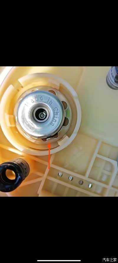

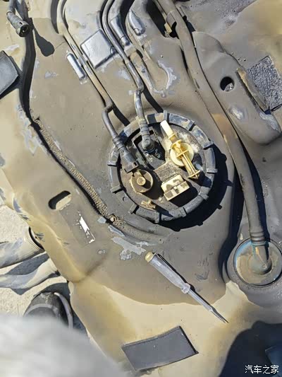

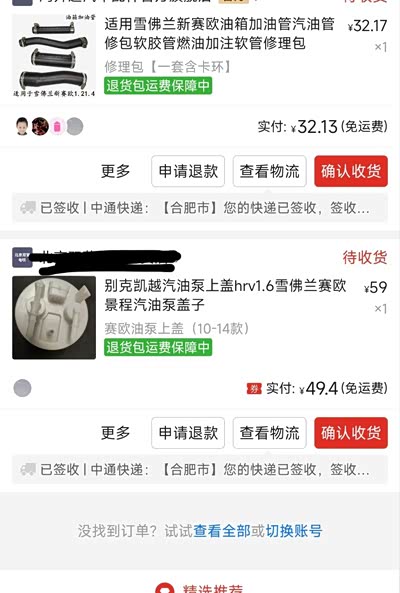

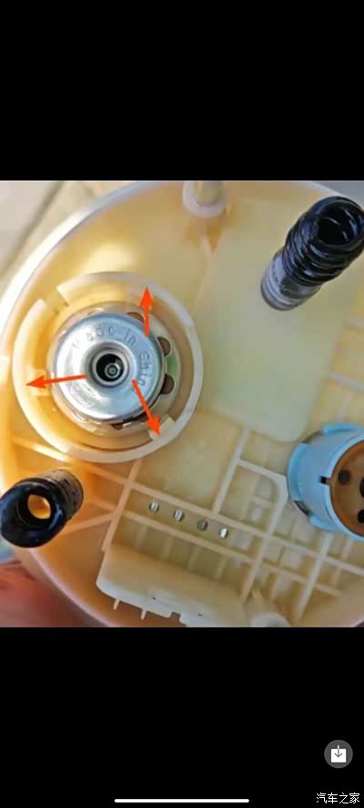

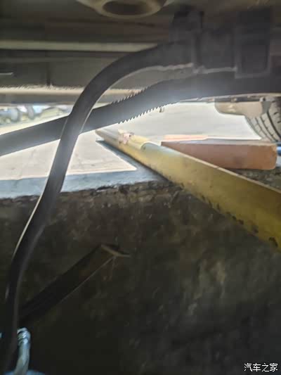

不是前段时间可以闻到很浓的汽油味了嘛,估计也是油泵老化开裂了,但是车不在召回范围,上周在京东买了两条胎,在京东养车顺便问了一下,至少要450,还是穷呀,忍着了没有换。接下来的几天几乎能百度的都百了,没有找到具的怎么更换的油泵,更别说个人的了。淘宝,京东,拼多多转了一圉,一个泵总成少则170多则200多,听说换完之后可能出现油表不准的现像,不就是回油管老化开裂嘛那就换个油泵上盖不就行了吗?经过对比还是从多多上下单了,上次换胎的时候看见加油管也老化出现裂纹了顺道一起换了,今天刚好油箱灯亮了,也没有多少油了, 上早班下午没事早早的去上地沟,准备一下午的时间,先总结:一个人下地沟拆油箱真很累!!!,用的工具也很简单,一个13的套筒,一个一字起,基本上也不需要其他的工具了,油箱还是真的有点重,在地沟里没有支撑想一个人扛着还真的有点悬,试了一下不行,便找来两个管子做一个支撑,这样把油箱的绑条螺丝下了,油箱可以小角度的落在两根横向支撑管子下,这样人轻松不少。因为顺便 把加油胶管也换了,所以直接剪了原来老化的管子,说的比较轻松,但真的搞起来那真的是满身大汗,一不小心汽油就出来,反正现在洗完澡混身还是很浓的汽油味,

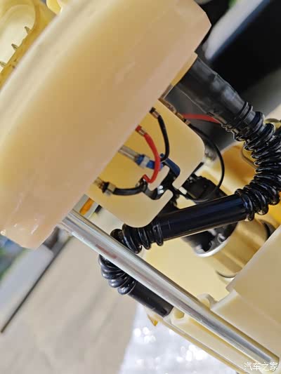

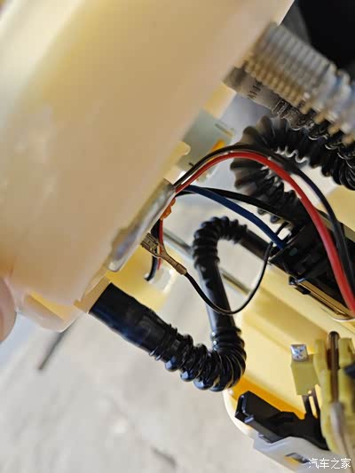

油箱拆下来发现的确是管子接口处老化开裂,那就接着拆油泵吧,各种接头拆了,按卖家老板的指导,换上也不难,装上后直接上油箱,今天 花费的时间就在此时出现了,前后近两个多小时装不上油箱,油箱绑条螺丝搞死了对不上螺丝孔,甚至都开始怀疑自已是不是下错了,前后折腾两个多小时,左边换到右边,不行,右边又换到左边还是不行,就是对不上,都开始后悔为了省点钱自已动手来换,唉!真的很难,一个人搞一不小心螺丝又不知道掉哪去了,眼看太阳要下山了那心里那个急呀,别提多难受了,正在发愁不知如何收场时,抬头看了一眼绑条的链接处,是可以活动的,不是固定死的,把绑条往上提了一下,奇迹出现了,孔对上了,前后五分钟解决完,油箱搞定了,那两根油管对照着原厂的长度用剪刀剪个差不多就行了,上的时候因为油箱是固定的,细管还好可以轻松对接上,但是粗的管子就不行了,因为两边是固定死的,所以可以活动的空间就有限了,装不上那就只能拆固定横梁了,还好中间是可以拆的,只需拆8个螺杆就可以了,大小也是13的,下了之后空间变的大了点,顺利对接好用一字起紧固好主油管,再装回横梁完美收工,此时已经是万家灯火了,那就赶紧试车,开关两次让油泵上油,此时心里也没有底,真的不知道自已折腾一下午,到头来是不是好的还不一定,第一次没打着,停了几十秒再来第二次,车是着了,转速不稳,最后息火了,此时心里凉了半截,完了。一下午白忙不说还得花钱找人来修叫人看笑话,正想着接下来怎么办,只听“崩”的一声,从车底传来,接着就是水滴声,彻底完了,不知道是哪出现问题了,难道线或管子接错了,立马跳下去打灯看了一下是汽油滤芯出油口的接口脱落了崩的到处都是汽油,估计是当时接的时候没有注意,以为接上了,实在虚接上了,重新接上,不死心准备再次试一下,实不行就放在地沟上过夜了,明天只有花钱找人了,在几乎绝望的时候往往伴随着惊喜的到来,顺利着车,赶紧收舍东西,顺便洗一下车,晚上到加油站加了50块的油没敢加多。怕又要抬油箱,加油后油箱报警灯灭了,完美。希望接下来的几天没有意外那代表基本上就可以了,
