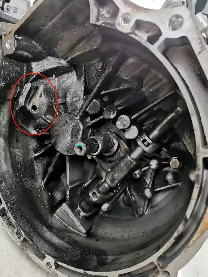

图示的部位被打了个洞,感觉所有出现这个问题的变速箱,被打烂的地方都出奇的一致。
变速箱漏洞特写

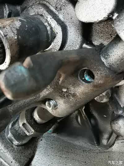

拨叉螺丝断裂的特写
断裂的螺丝
