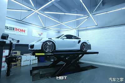

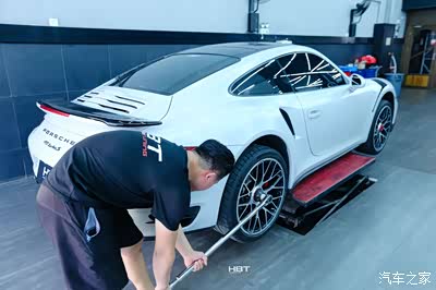

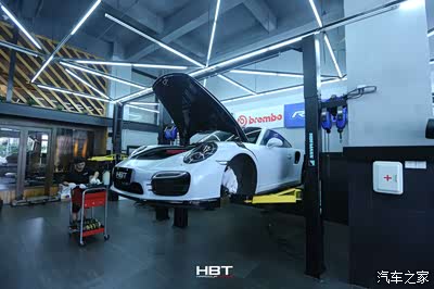

保养维护保时捷需要专业的举升设备,我们采用美国Hofmann

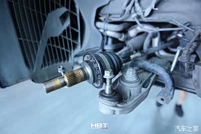

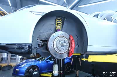

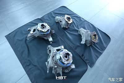

转眼间原厂羊角已经被完整取下,只剩下裸露的半轴。

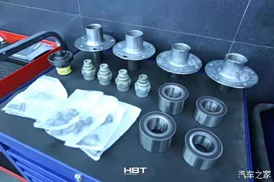

前后羊角上的四个原厂轴承,全新的轴承需要通过机床重新压入。

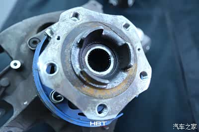

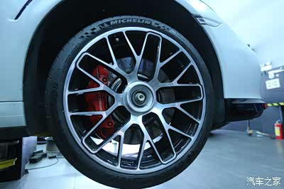

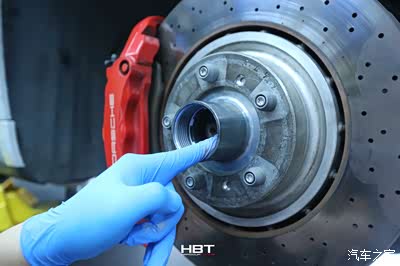

可以数出五个孔位的原厂轴头

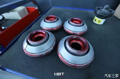

需要升级中央锁止的整套零件,包括轴承、轴头、螺栓和取出中央锁止螺栓的黑色多边形工具
已经更换完毕的中央锁止轴头

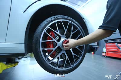

安放好轮毂
将螺栓安装妥当!
战斗格满满!!!

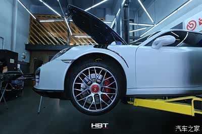

在将螺栓上紧轮毂的同时,车子必须处于悬空状态
单一螺栓也完全不必担心紧固问题,因为在设计结构上,中央锁止螺栓只会越跑越紧,甚至需要专业的拆卸工具和达到扭力600Nm才能保证轮毂上紧完成。

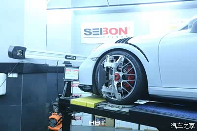

最后一步上定位机,因为在拆卸了羊角,底盘数据已经产生了变化,此时上3D定位机把混乱的数据调整到最佳数据,使操控感回归极致。
