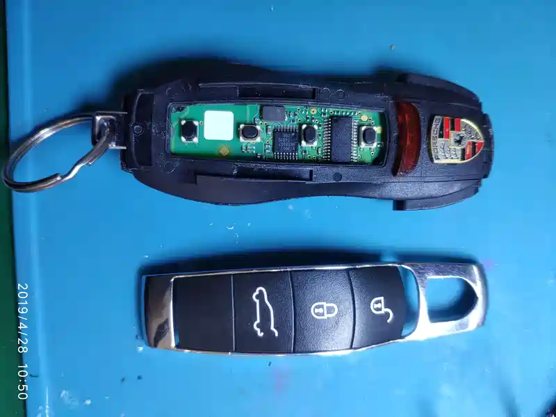

这个钥匙拆解毫无难度,虽然我是第一次弄保时捷钥匙,但我拆过的车钥匙不少,国产、合资、进口都拆过一些,这个属于是比较简单的。
而且这个电路板上明明是四个键,但厂家只用了3个,最后一个是干什么用的,如果你们好奇的话,就拿掉外壳试一试,车子不在我这,我也没法试!
仔细观察主板,早已多处生霉,而且十分严重,看到此时我心早已凉了大半,不过距离凉透还有一丝丝距离!作为正常的用户,你们也就最多能拆到此处了,接下来怎么拆,其实我也不知道,于是打开PC,点击浏览器,输入了百度,结果网上并无任何有关保时捷钥匙拆解的图文以及视频........,接着我又打开汽车之家,搜索保时捷钥匙拆解的有关帖子,谁知道全是换外壳的...... 顿时心中一万个***飘过!!

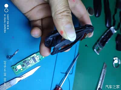

仔细观察钥匙的结构,发现此钥匙厂家压根就没想让你修,是“热压成型”!草!!
意思就是最初是分离的,装好主板后,加热贴合成型,有点像家里的热水管结合的意思!
这TM可如何是好,仔细研究了一分钟,得出的结果“只能暴力拆解”,于是乎我拿出了我的手术刀........
拆解过程十分残酷,要是车主在旁边看着,估计都要心疼死,所以医院做手术不让家属看,和主刀医生不给自己家人做手术 也都是这个道理! 我利用了热风枪400度高温加热手术刀片,然后对钥匙进行手工切割,一个人无法拍到过程,所以你们就听我吹就行了!

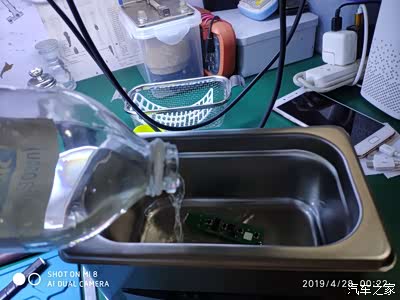

拿出我刷牙的软毛牙刷,配合专用手机主板清洗液,一顿猛刷!!
刷掉肉眼能看到的霉质后,接线来是超声波清洗,必须保证那些细小的霉变颗粒物从主板上洗掉!
此物可洗手表,眼镜,珠宝、以及一切你想洗的东西,关键是看你倒入什么样的液体!
倒入我专用高精度洗版液,(一瓶好几百,心在滴血)!
打开超声波,盖上盖子,煮个10分钟!
洗完用吹风机 吹10分钟后,用万用表测量,有部分模块工作不正常,但关重部件是好的,于是我找来一个卡罗拉的钥匙,替换了原车电路上的两个小元件,最后就是复原工作,拿出粘连手机屏幕的E8000专用胶水粘连外壳(千万不能用502,流进主板里,主板就真的废了),然后用橡皮筋***,然后睡觉,此时已是深夜一点,这会我才放心的睡去,15岁踏入社会,一直我都保留了我工作不留给明天的“坏习惯”,因为我总觉得明天的事情是未知的,我们不能把事情拖到明天去做,这样会打破原计划!
