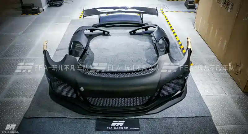

先把原车前杠和叶子板拆掉,将这套改装包围装上去进行对位,不合适的地方需要进行多次打磨,做到严丝合缝,保证最佳安装位。
看似简单的工作却非常繁琐,需要进行多次拆装、调试、打磨。认真做好每一个细节。

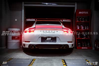

先安装尾翼,底座固定完毕,开始上尾翼
再进行轻微调整,效果已经出来了,够大!
安装这个尾翼之后,需要用保时捷原厂电脑对原车尾翼的开关功能进行编码。
