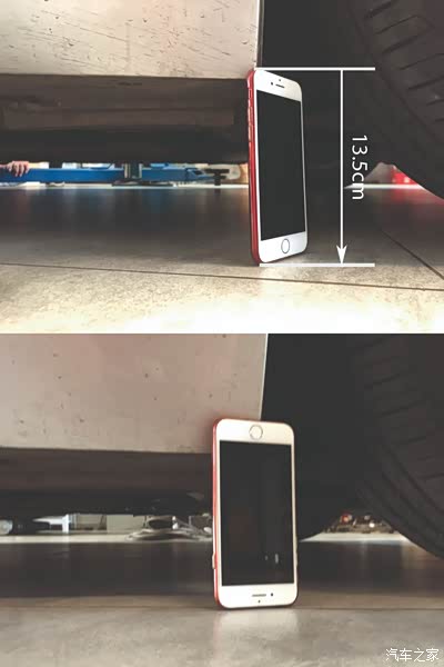

放一个手机对比,侧裙前面。原来离地间隙刚好 一个IPHONE 7 ,差不多13.5CM,降低大概3CM左右,到10.5CM
后面从大概16CM 左右,降低到13CM
