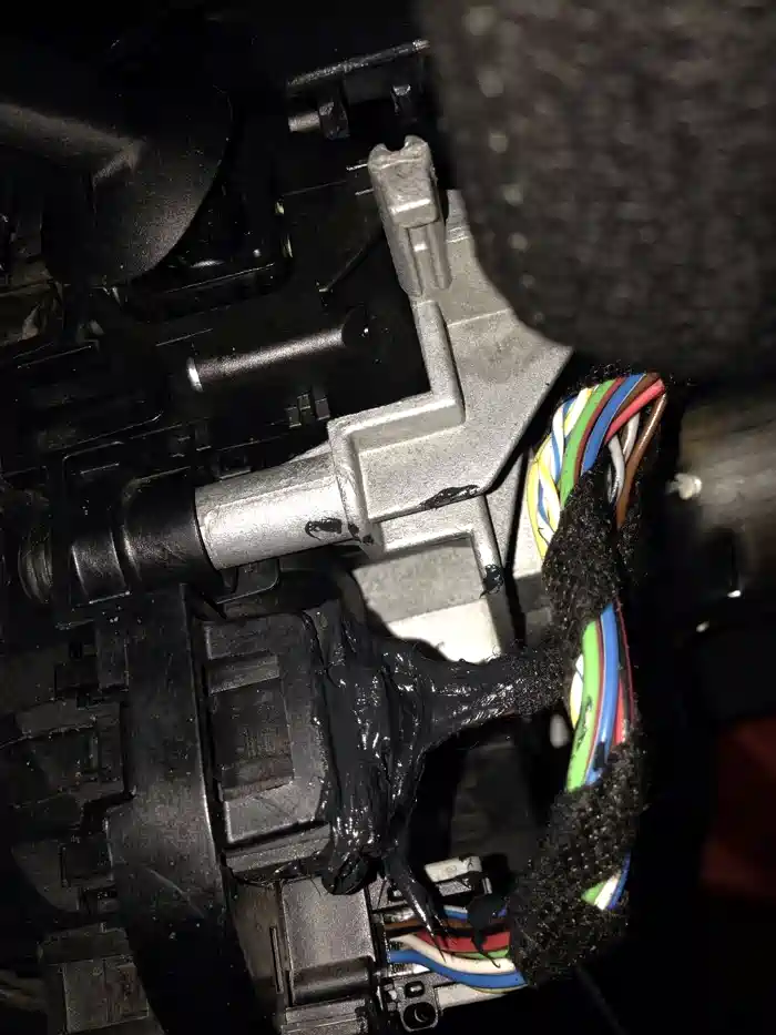

买车之前根本没想到定速巡航会被减配,车到手才知道没有该功能。由于经常跑高速,所以定速巡航对我来说太重要了。网上搜索了好几天,也找不到13款Z4加装定速巡航功能的***,于是决定自己先吃这个螃蟹。
长话短说,进入主题。由于购买和安装过程没有心思拍照,安装完才拍的,所以图片比较少,凑合着看吧。
巡航手柄是在陈田花800块买的开关组总成拆车件,包含游丝盘。如果动手能力可以的话,可以某宝上买个单独的巡航手柄,但无法简单安装,由于原车上的开关组没有巡航手柄的排线插座,需要手工焊接导线。
买来的拆车件应该属于高配的,多了四根线,可能是用来方向盘加热的,直接剪断即可。开关组的插座孔也多了五针,直接忽略,插偏即可。
装完手柄只刷隐藏是不够的,需要写入$544的VO巡航模块。

开关组插头跟原车的不配套,忽略没用的5个插针,插偏即可,由于卡扣位置不同,涂抹了玻璃胶加固。
加装手柄之后,下护盖已经无法配套,需要开孔。买个原厂拆车护盖要三百块,舍不得,自己动手改造。是先用电烙铁烧下来的部分。
打磨后和切下来的部分对比。
内面需要打磨掉一半厚度的沟槽,装起来才美观。这需要耐心。
安装完毕。虽比不上原厂的严丝合缝,但也还整齐合体。
拆下来的原车开关组。
所需工具,烙铁、锉刀、砂纸。
