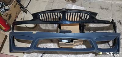

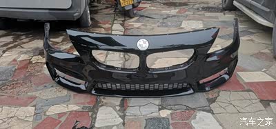

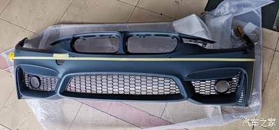

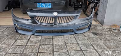

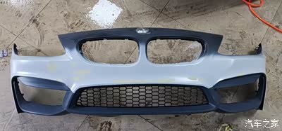

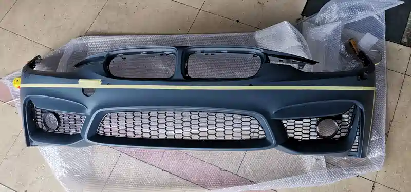

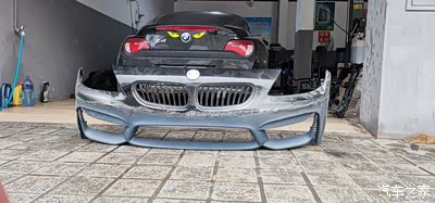

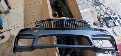

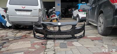

原厂样式我真的不喜欢,纠结了很久要不要把原车杠切了拼个M3的样式,切了心疼,不切又没有我能接受现成货,那种玻璃钢自己糊的就算了,细节太恶心,接缝也不好,想了半年还是切了吧,买了一条副厂前杠只要下半截和我原厂杠拼一个好了

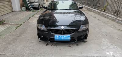

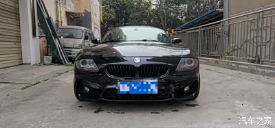

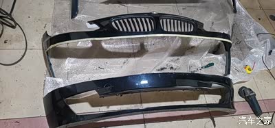

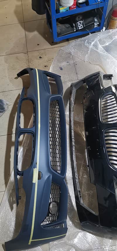

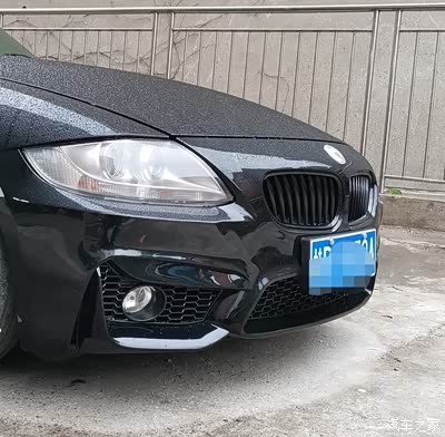

买了pp焊条和塑料腻子,其他工具都有,测量评估具体要拼接的位置 先用美纹纸划线这样切得直,再用塑料焊枪固定几个点,然后就是正反面焊接,预安装,除了地板接不上,其他固定位置完美,没有干涉。地板问题好解决,只是不够长,那么就在前杠底部再焊接一条延长板,顺手把别人报废的E200后杠切了一块焊上去 测量钻孔固定,简单打磨,喷漆这事做不了,只能丢给喷漆师傅
