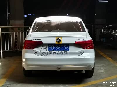

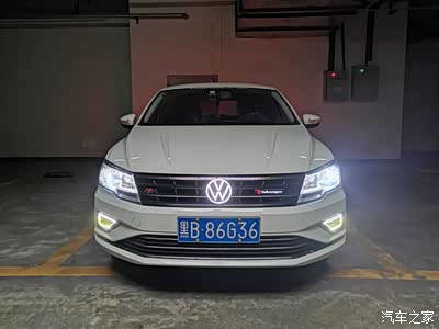

大众原厂发光前标安排上了,尾标总是一块心病,之前由于种种原因一直没空改,前两周终于抽出时间研究了一下,过程很复杂,但最终效果还算比较满意,晚上开示宽点亮,安装了自动大灯开关,晚上解锁时随大灯逐渐点亮,锁车时逐渐熄灭,原厂点亮效果!还多了一种功能,实现刹车点亮!
大众原厂发光前标完成实拍效果,回头率超高![]()

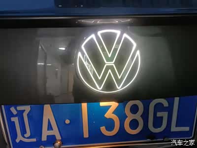

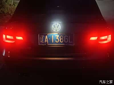

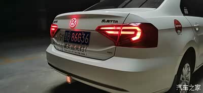

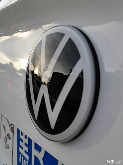

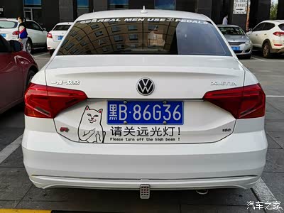

大众原厂发光尾标完成实拍效果,冬季来临天黑的早,又能刷一波回头率![]()

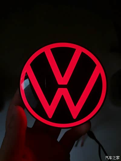

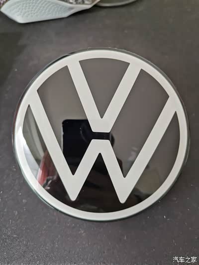

大众原厂发光尾标

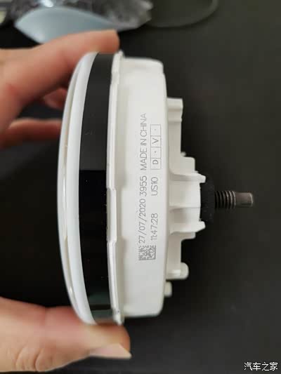

侧面看非常厚
点亮效果,通体发光非常漂亮

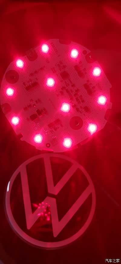

完成分解

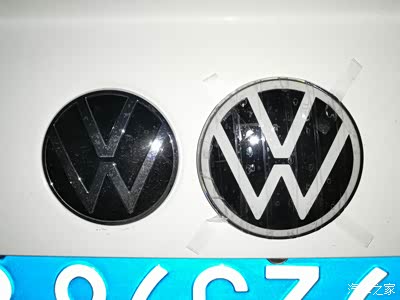

与后换的新款平面标对比稍微大一些

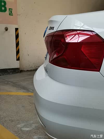

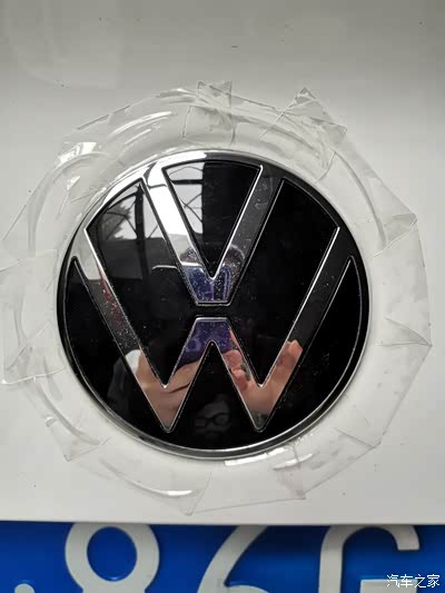

做保护,准备拆掉尾标
之前粘的太牢固了,一用力就断了

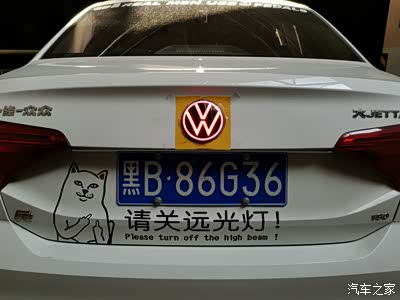

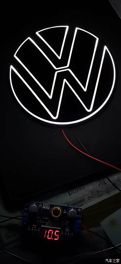

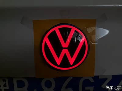

经过一系列复杂的改造过程(此处省去十万字),终于完美贴合,通电点亮,发光均匀

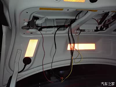

没有切钣金,仅打孔走线即可,以最小的代价实现移植改装
虽然大了一圈,但远看大小比例还算协调
侧面厚度,稍微比原车标凸出高5-10mm,为了发光均匀,这是尽量做到了最低的凸起高度

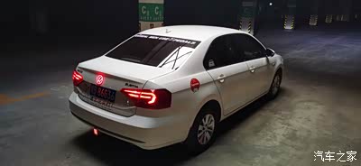

走线比较麻烦,可以实现刹车点亮,晚上开示宽点亮,安装了自动大灯开关,晚上解锁时随大灯逐渐点亮,锁车时逐渐熄灭,实现了原厂效果!

尾标特写,镜面效果非常透亮
左后侧整体效果
右后侧整体效果

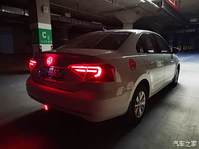

灯光全开,效果非常漂亮,终于完成了一个心愿!
帮论坛车友陈大哥的13-16款改造了一个发光尾标,发光区域和我的那个有点区别
外壳是原厂的,由于没有配套的光源,只能另配,但只有白色,没有红色,也算完美匹配,发光效果均匀
没有切割钣金,仅打孔实现完美安装!
近距离特写

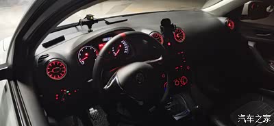

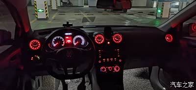

又改了一套奔驰款的涡轮发光出风口,装车效果不错,之前改的出风口水温表电压表还是有点舍不得拆,纠结了很久,先换换口味,等这套看腻了再换回来
本次改造实现了保留两侧出风口开关风的功能!方案独有!![]()
之前很多论坛车友用奥迪A3出风口改造完成后,两侧出风口均无法实现关风功能,开关风结构和挡风板被完全切割破坏!这套出风口不仅实现了完全保留四个出风口的开关风功能,还有了氛围灯的效果,可以说接近完美!
白天未开灯效果

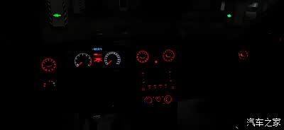

夜晚随示宽灯点亮
颜色64色可调,亮度调低些,和中控按钮红色背光颜色亮度一致,感觉红色的还算比较配套
再来个侧面效果
论坛日渐冷清,但动手小捅咕不能停,做自己喜欢的事,为用车生活增添一丝光彩!
