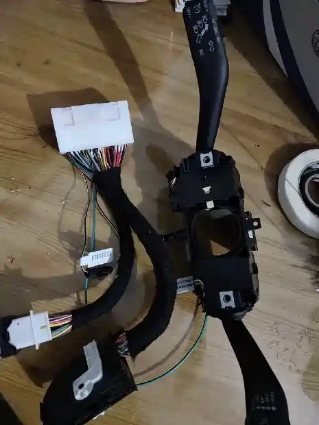

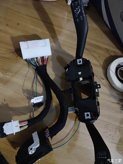

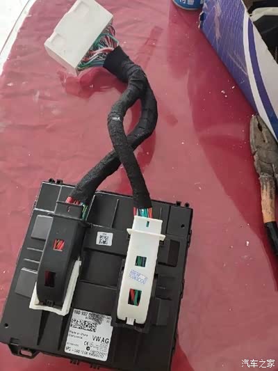

改装bcm咸鱼有卖免跳线bcm单口改双口得线束请问能不能用?

这玩意好用吗?有没有改装案例
优质解答
捷达1464564 关禁闭 已屏蔽
肯定省事 就是太贵 感觉不值当 我也在研究改我找了个不换电脑可以实现多功能方向盘的 在纠结不换电脑好还是换好
耗之为汁 关禁闭 已屏蔽
不好用,五百块钱让人跳线手工费怎么都够了。
2020-08-16 07:53 回复
捷达1464564 关禁闭 已屏蔽
2020-08-16 09:00 回复
益阳17捷达 关禁闭 已屏蔽
我的自己一根一根来的,也快3个小时不到。问题是还有后视镜加热,也要重插电线才能完美解决。
2020-08-16 17:15 回复
风尢也 关禁闭 已屏蔽
可以用,换完它这个再改个BCM就完活了,反正不是直接能用,所以给个中评吧。
啊啊啊天GG 关禁闭 已屏蔽
捷达
能用是肯定能用,价格估计应该不便宜,这人挺聪明啊!这玩应早研究能赚不少钱,我都没想到过能有这东西,有跳线定义做这个插头很简单
我是自己跳的全程一小时五十七分钟。
捷达1464564 关禁闭 已屏蔽
益阳17捷达 2020/08/16 17:15:02 发表在 地板
你是自己跳线改的? 经验分享一下呗
捷达1464564 关禁闭 已屏蔽
啊啊啊天GG 2020/08/16 22:45:47 发表在 5楼
能用是肯定能用,价格估计应该不便宜,这人挺聪明啊!这玩应早研究能赚不少钱,我都没想到过能有这东西,有跳线定义做这个插头很简单我是自己跳的全程一小时五十七分钟。
牛逼啊
