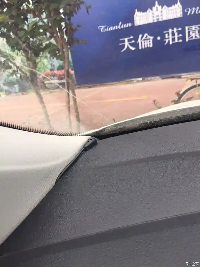

我之前安装了一个某宝的副厂高仿自动大灯开关,就是感光头集成在开关上的那种,安装起来是很方便,后来听车友说天高自动大灯开关才是大众原厂的,后面没忍住还是换了天高原厂自动大灯开关,但是天高的感光头是分开的,我之前就是把感光头安装在左上A柱角落那里,如果放避光垫会挡住感光头,还有就是多一个感光头在中控台上看上去不适合我这个强迫症玩家,趁着春节有时间,就想把感光器改在仪表工作台中间的那个小盖子上去,我也是看见很多其它车型原厂也是在那个位置得到的启发,于是乎就擦拳摩掌开始动手了,下面就上效果图给各位车友看看吧,欢迎一起留言交流
你们的自动大灯开关感光头还像这样无处安放吗?哈哈😄,我之前也一样,今天我就把它改装了一下

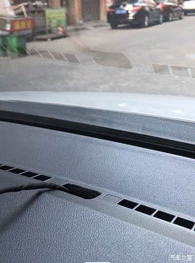

把仪表台中间的小盖子取下来,从驾驶室下面穿感光头的线上来

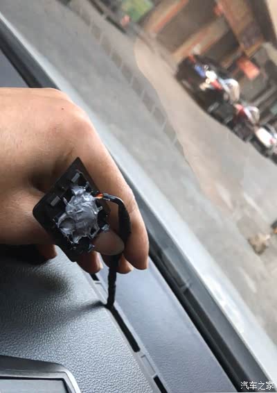

小盖子中间用剪刀钻个孔,把感光头固定在这里,孔的大小要控制好,不要钻大了钻歪了,要刚刚好才完美
反面用玻璃胶固定好感光头,以免脱落,等玻璃胶干透了就可以把盖子盖回去了

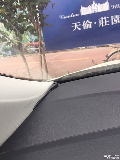

盖好盖子之后的完美样子,拍照有点反光哈,不过还能看清楚
细品一下,是不是原厂多了,是不是整个中控工作台干净利落整洁完美好看了,可以想象脑补一下,哈哈

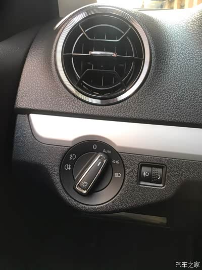

最后拍一下我的原厂天高自大大灯开关,这个才是大众真正的原装自动大灯开关,有大众零件号的哦,最后祝大家新年快乐,2020年越来越好,谢谢观贴
