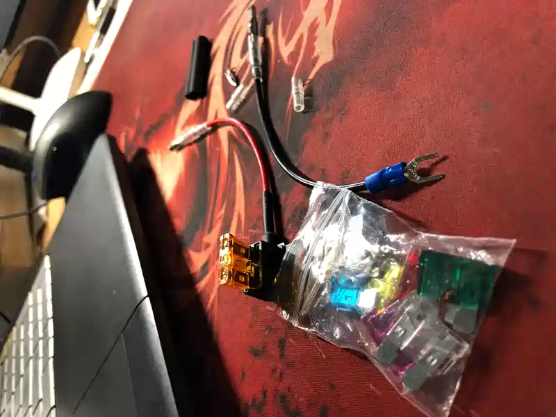

4S提车送了台行车记录仪,原来一直插点烟器用,但为了手机充电方便,决定改线到保险盒取电,取点烟器保险处,在网上淘了小零件,可以不破线安装,
某宝淘的无损保险插头,
压降电源用原来的,为了好固定,加了一小段线,
为保障接触良好,一率进行焊接处理。
