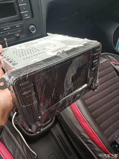

包装的很安全

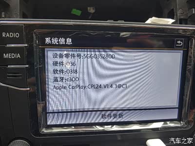

版本信息

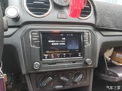

蓝牙连接放首歌

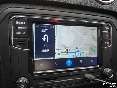

导航用的手机导航

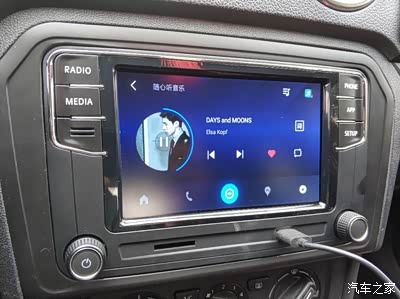

carlife随心听音乐

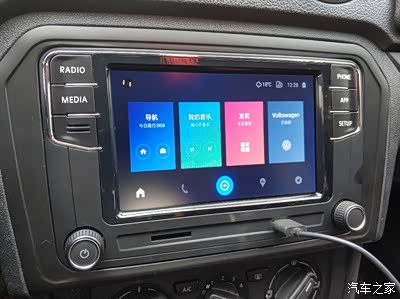

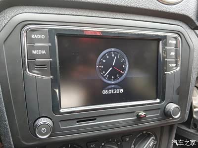

待机画面,高大上啊,日期也改过来了

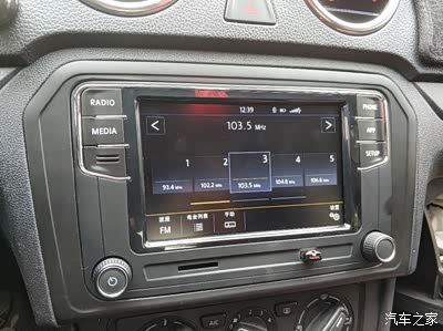

第一次忘了插收音机信号线,搜不到电台,拆开检查后,重新插上问题解决

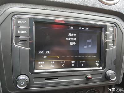

用U盘听一下音乐,我想说,机头太重要了,换了以后,音质提升的不是一星半点,我都不打算加装后门喇叭了

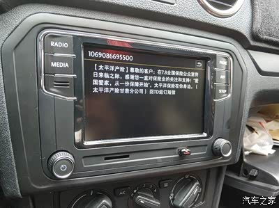

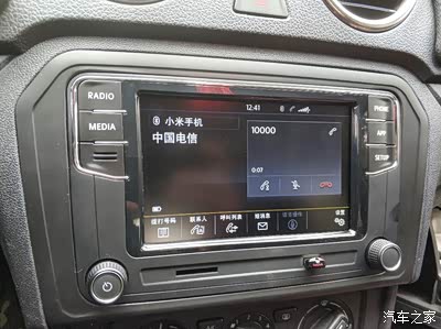

可以看短信和通话记录

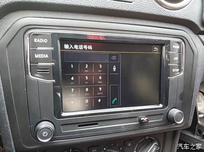

carlife可以波电话,蓝牙也可以
以后接电话方便了,安全了。去年接电话开车被高清探头拍了,三分200元,教训深刻啊

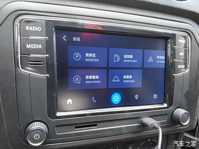

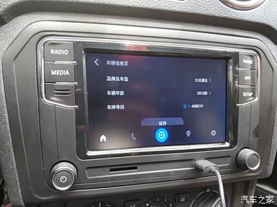

设置车号后,carlife首页提示今天的限号

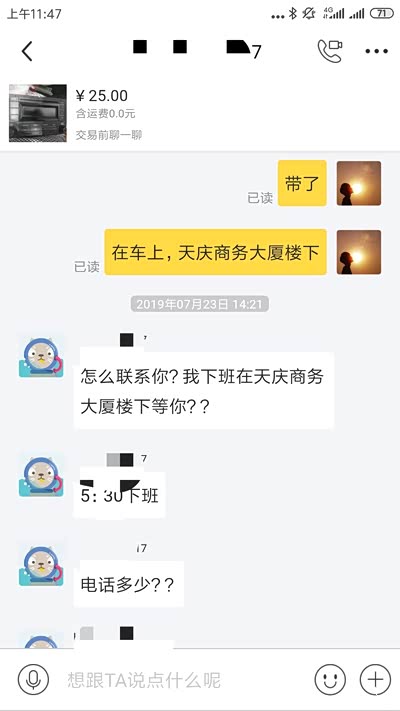

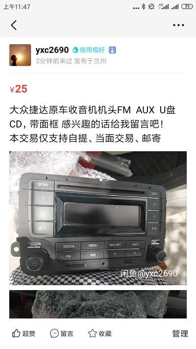

原车机头25元已经卖出去了
原车机头25元已经卖出去了
