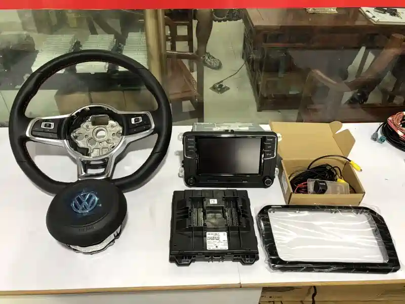

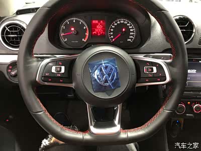

升级多功能方向盘,倒车影像,187B等需要更换网关,这是平时的经验,但是PQ34,25这样的平台都是把这些功能集中在了BCM模块上,这两个平台没有独立的网关。所以更换PQ25平台的高配BCM即可。
这就是这次作业的全套装,多功能GTI方向盘,BCM,面板,187B和摄像头
这是18D937086F BCM PQ25,说明是PQ25平台的高配BCM。这个是双口BCM,支持多功能方向盘,187B,倒车影像等。

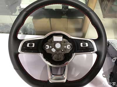

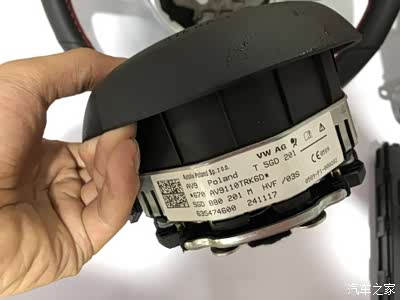

这是GTI的多功能方向盘,还带ACC按钮的,然而ACC派不上用处,其余几个键就是接打电话用就行,其实PQ25用POLO那个盘子就够了,这个GTI是车主自己选的,那句老话,你喜欢的就是最好的,滨哥帮你的爱车实现最美的变身。
来自波兰的蜂窝气囊,无数次出镜了,爱不释手。

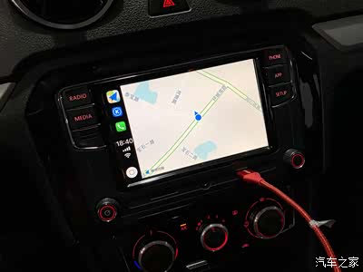

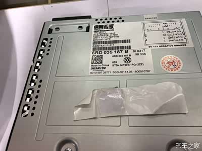

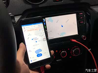

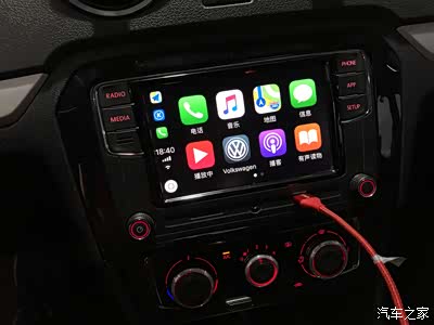

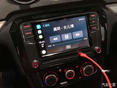

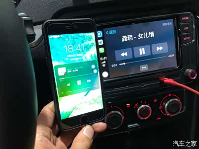

德赛西威的187B主机,支持CARPLAY,安卓ANDROID AUTO,以及百度CARLIFE。

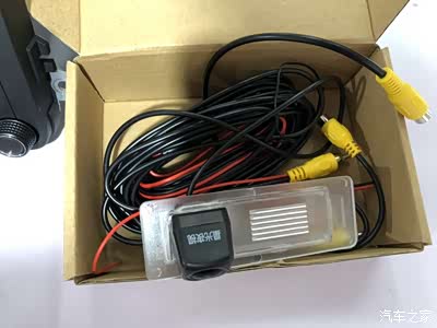

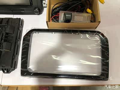

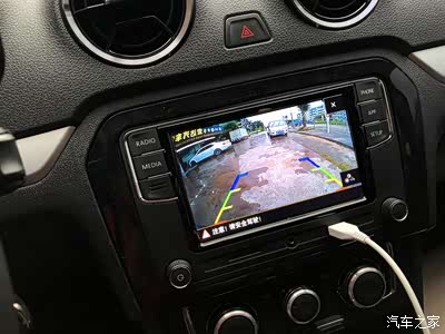

捷达原车是不带倒车影像的,顶配也没有,所以只能装一个副厂的手扣位的,这个主机是A*V信号格式的信号源,所以摄像头的信号也不要搞错,否则就要用RGB-A*V转换器了。
这个是面板,钢琴漆亮面的,能给塑料感有点重的内饰增添一丝生机。
实用主义的187B,朴实无华
187B没什么特别的,简单好用就够了,连接手机使用CARPLAY或者CARLIFE是这台主机最大的好处,其实论音质什么的,187A或者187B甚至不如早期的187,毕竟这样一台入门级主机满足的是倒车影像和连接手机看导航,所以这些功能就够了。

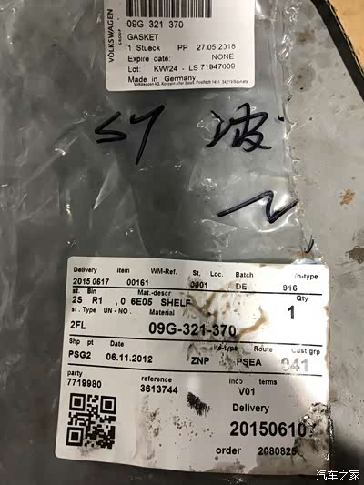

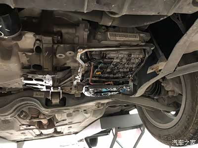

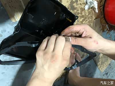

更换变速箱油和进口变速箱垫
6AT的变速线很好伺候,但是也要精心养一下,这样的变速箱非常结实耐用,但是平时不代表不需要养它。所以这次我们也给车主精心照顾了一下变速箱。
再有你们看看屏幕,这台车可是已经跑了16万公里的老达了。捷达给人的印象总是那个默默无闻风里走雨里钻,永远陪在你身边的那个帮手,这样一台辛勤的小车,当然更要好好照顾它了。
