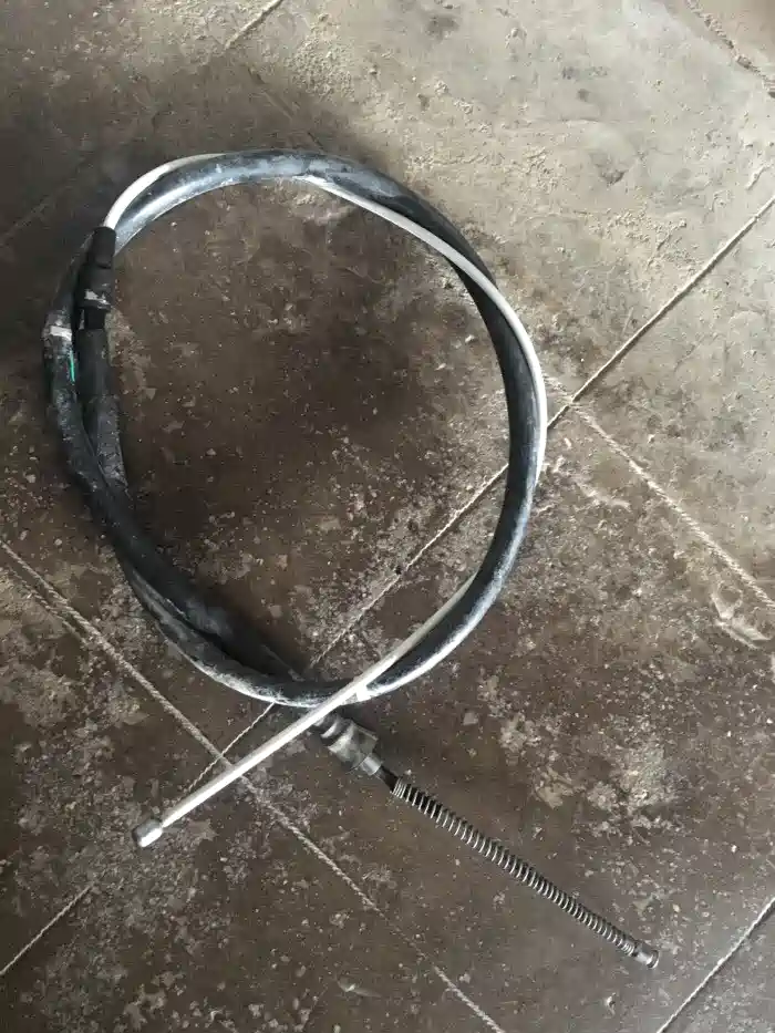

新车不到半年,走了5000多公里,偶尔一次右后轮发热严重,还发出臭味,有点抱死。4S解决方案就是调了一次。论坛中说是手刹线回不到位引起的,自己拆了两根手刹线,并且直接用手拉,发现右边那根线顺滑程度比左边差,自己网上买了一根换上,感觉不错。大家如果出现像我这种情况,可以更换手刹线试试看,应该可以解决问题。
