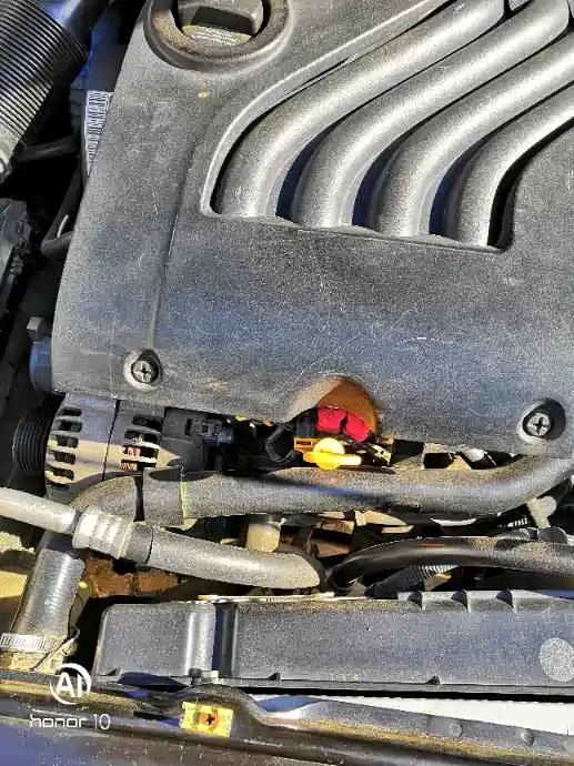

10年老捷达。年后有一天早上起动没反应,检查一圈发现是起动机问题,用锤子敲打几下后可以启动,判断可能是碳刷接触不好。前几天天气暖和又有时间果断把起动机拆下来了,是整体拆的,后来发现根本没这必要。拆下后发现碳刷快磨到铜线了,拆下后比对型号淘宝下单购买。今天到货,装车修复
机舱图
所需工具,13套筒,7号套筒,十字起子,千斤顶。这就是起动机,拆掉助力管,拆掉电机端子,7号套筒拆掉电机外壳固定螺丝,用力拔下黑色部分。
