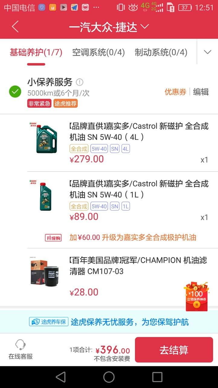

二保准备在虎途养车做了,系统总是推荐我买一大一小总五升机油,我以前听说新捷达4升足够了,有没有自己做过保养的车友,告知我一声,我好下单,买小的不划算如果4升够了完全没必要买小的。
就是想买这款机油,这是系统推荐的套餐。小的有没有必要买????

4L足够了哈,就买4L。日常的保养也就是一个小保养哈,机油和机滤的更换就可以看,空滤间隔两次保养更换一次,变速箱油,刹车油六万一换,防冻液只要冰点低于负20就可以不管,至于其他推荐的清洗项目,完全就是忽悠钱,不需要。

4l足够了,每次保养就一桶4l的

四升足够了

4升全部加进去都快到机油尺刻度四分之三了。还要一升干嘛,又不会烧机油。

    3.7升刚刚好
