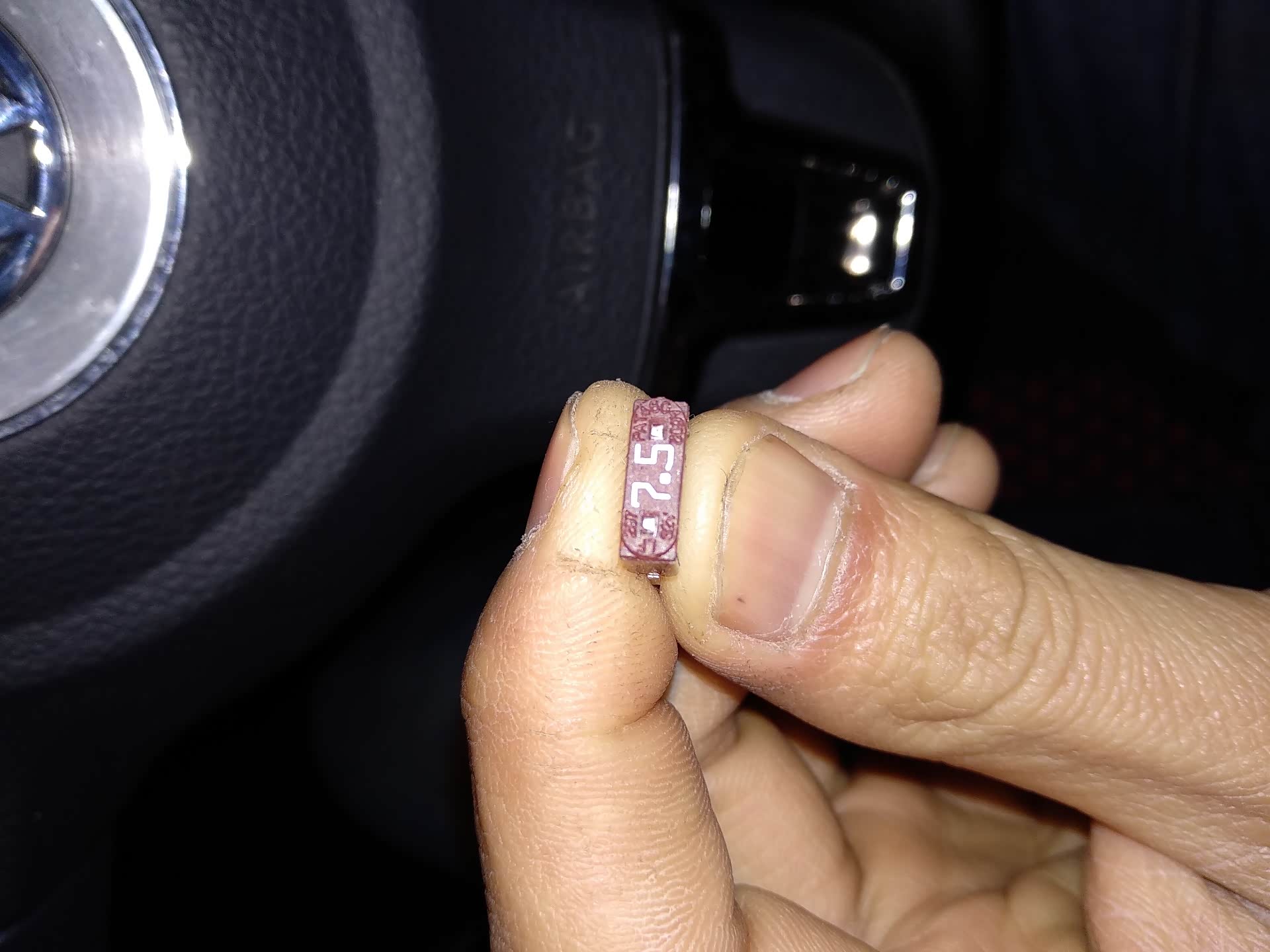

这几天天冷了,我的雨刮喷水不喷水了,雨刷可以正常使用?

保险丝烧了,23号位7.5A保险丝换掉就可以了,为保护电机优先烧保险丝,打开保险盒,拆下来看看就知道了,

首先看看是不是冻冰了。如果是,就不要在喷了,容易烧坏水泵,论坛里经常见到这样的

这个雨刷与玻璃水本来就是二个不同的,你的可能是没水或者是玻璃水冻住了,

昨天气温回升到0℃以上了,都雪融化了,但是还不能用。我没有万用表,没法测量线路电压。

你越说我越害怕,我都冻好多次了。

谢谢大神指导!

谢谢大神指导!就是23号位,保险烧了。

就是它烧了,23号保险。

查到了,保险少了,谢谢指点。

雨刮器能用 估计是玻璃水冻住了 我的出现过这个症状

查过了,23号7.5A保险烧了,换了就好了

你说的很对,我的也是保险烧了
