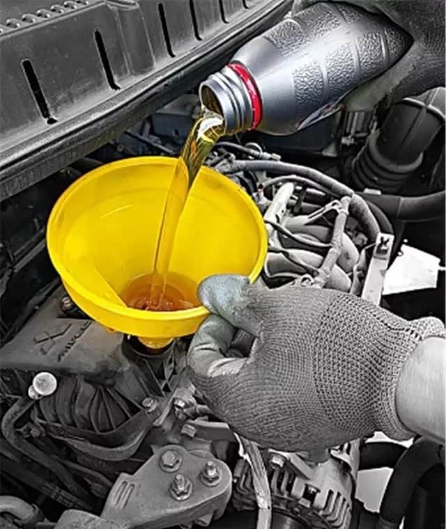

15捷达,才两万公里,机油用10w-40还是5w-30,请大神赐教分享,谢谢,在线等!

5W-30以及10W-40都是平常最为常见的机油标号,那么这两种标号的机油,哪一个会更好一些呢?下面我们共同来了解一下。一般来说机油有两条显著的物理参数,一个是低温流动性,另一个是高温抗剪切性。简单的向大家介绍一下这两个参数的含义:水在零度时会保持“冰水混合物”的状态,零度以下一下则会由液体变成固体,而机油的低温流动性换句话说则可以理解为,机油能够在“多低”的温度下,保持其流动性能。
上面有说到,水在零度以下会变成冰,虽然机油没有“结冻成冰”这一说,但机油的低温流动性不够好的话,在低温状态下其流动性会降低,润滑效果也会随之下降。相对应的温度越高流动性会越好,水在一百摄氏度时会由液体变成气体蒸发掉,而随着温度的升高机油会变的越来越“稀”,发动机部件间的油膜会越来越薄,润滑效果从而会减退,这就是机油的抗剪切性。
5W-30标号的机油,相比10W-40标号的机油来说,其低温流动性要更好一些,但高温抗剪切性却要差一些。如果你在北方,冬季气温比较低,能够达到零下几十度,那么建议你使用5W-30型号的机油,要知道发动机出现故障,大部分时候都是在冷启动时,外界温度本来就特别低,那么选择低温流动性更好的机油,无疑能帮助机器更好的进入最佳工作状态。
如果你所在的地区冬季并不是那么“寒冷漫长”,用10W-40型号的机油就可以了,毕竟可以耐外部低温二十多度呢,只要不是特别冷的地方,绝对是够用的。总的来说两种标号的机油,并没有好坏之分,只是侧重点不一样罢了。

5w-30

谢谢,以前一直用10/40

对了,南方用车
