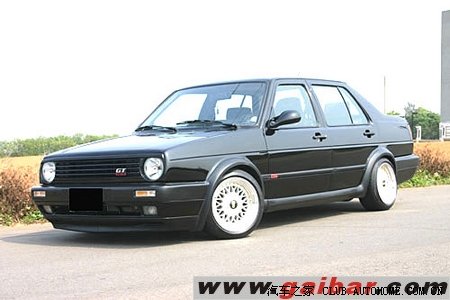

一部车之所以能称之为经典,不单单只是因为年代的久远,本身体质也需要相当优秀,才能够不被遗忘。而来自德国的大众高尔夫车款就是其中一个例子,尤其是二代高尔夫更是令人难忘,也因此才会有这部号称全台最强二代高尔夫四门款.捷达的诞生。

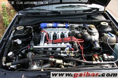

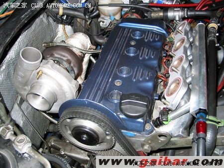

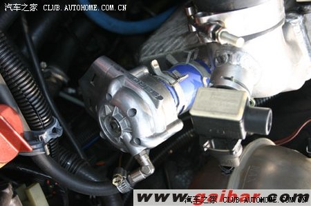

本次要介绍的这部捷达GT,就是搭载上述所提到的16V机械喷射引擎,原厂虽然有139匹马力的输出,但对于在大众担任技师的车主来说,却是不够的,因此便兴起打造最速捷达的念头。可是国内玩二代高尔夫车系的车主,其实有相当数量,且改装幅度也相当重度,因此为达上述目的,将爱车进行外挂涡轮的方式,似乎成了唯一途径,因此车主选择Garrett所推出的T3/T04E混种涡轮来安装(号数约6号,最大对应马力400匹),但要涡轮化首先遇到的问题,便是计算机监控系统这一难关。为解决此问题,车主使用同样是大众车款中Corrado G60车系的Digifant计算机监理系统,之所以要使用这套系统,除了希望能通过其电子喷射装置,以进行涡轮化后更大量、更细部供油量控制外,由于Corrado G60车系的引擎本身就是机械增压系统,加上进气流量感应是采用歧管压力感知器设计,因此对于加装涡轮后转为正压的进气压力调整相当容易。另外,车主向美国专精于芯片改装的SNS,订制一套符合爱车改装条件之芯片,进而使供油、点火系统的设定能更为精确,以确保车辆的运作正常。

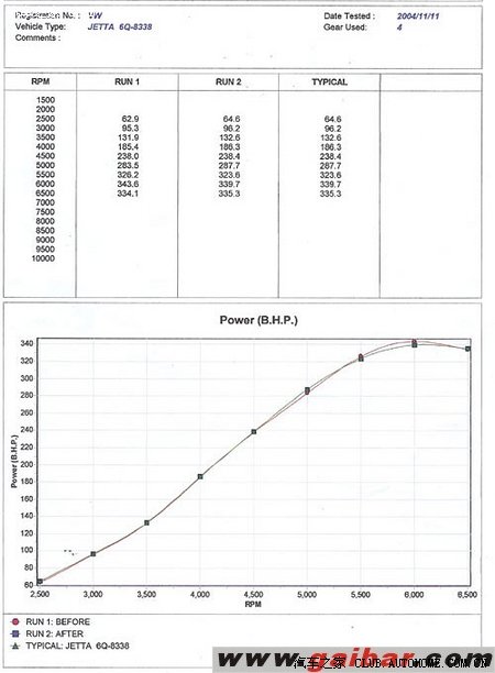

解决了计算机供油系统后,接下来就是引擎本体改造的部分。首先为将原厂高达10.5的压缩比降低至安全范围,车主在翻遍原厂维修手册并经过计算后才发现,原来原厂1.8升引擎与帕萨特 2.0升引擎的缸径是相同的,且2.0升活塞较短,因此在换成2.0升的活塞后,就可以利用活塞到达上顶点高度较低的特性,将压缩比降至8.2的程度。另外,为强化腹内零件承受高燃爆压力的能力,特别将装置在连杆、曲轴上的所有螺丝换成Arp制品。在提升喷油嘴供油量部分,则使用来自福特 Motor Sport改装用的高流量喷油嘴,其440c.c.的高吞吐量,最高可对应到350~400匹的水准,提供车主在进行供油调校时,无后顾之忧的硬件条件。经由上述改装,目前最大轮上马力输出达到343.6匹的高水平(增压值设定在1.0bar),且不要忘了它只是一部前驱车!号称最速捷达,应该不会有异议吧!
