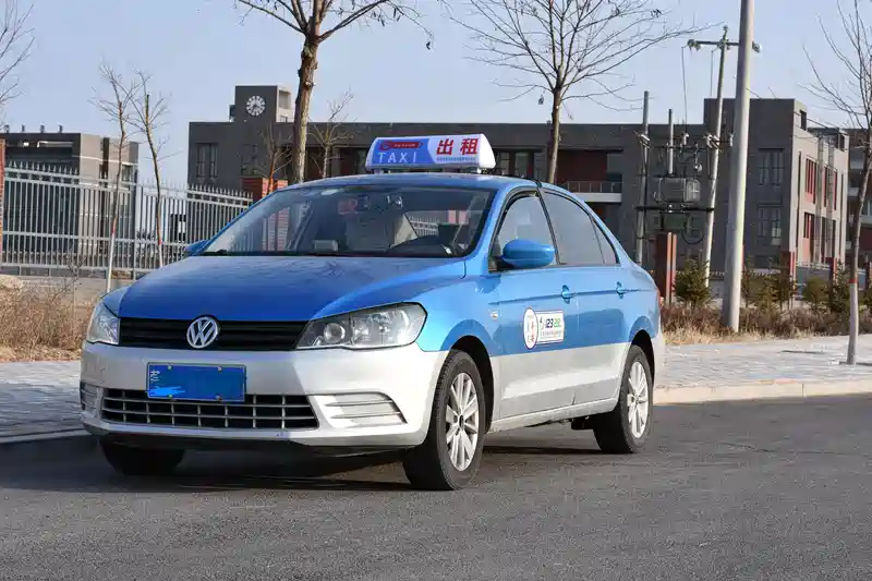

来一张吧
到今为止,已经三年七个月,整整50万公里
