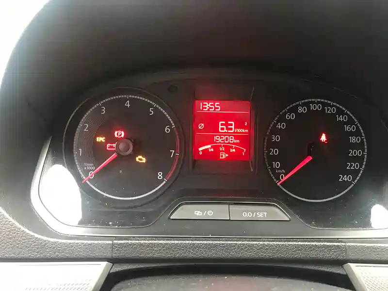

不到2万公里的车,和我11万快12万的小白比还早的狠,油耗还是比较低的;

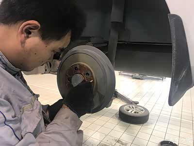

鼓刹上出厂用漆笔标记的螺丝松掉,拿个锤子轻轻敲松外面的刹车鼓就可以轻松取下来了;

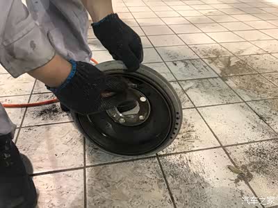

开始拆卸刹车鼓;
一取下来,粉尘撒了一地~
粉尘不少吧,车主平时驾驶比较激烈。。。。。。。

刹车鼓里面的粉尘;
小粉尘用空气吹吹就OK;
