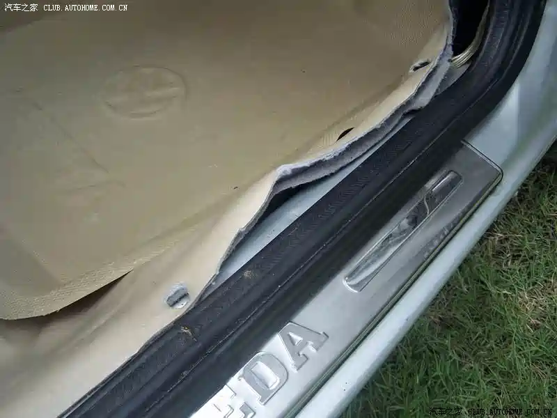

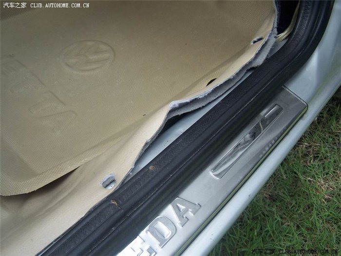

右侧的地胶

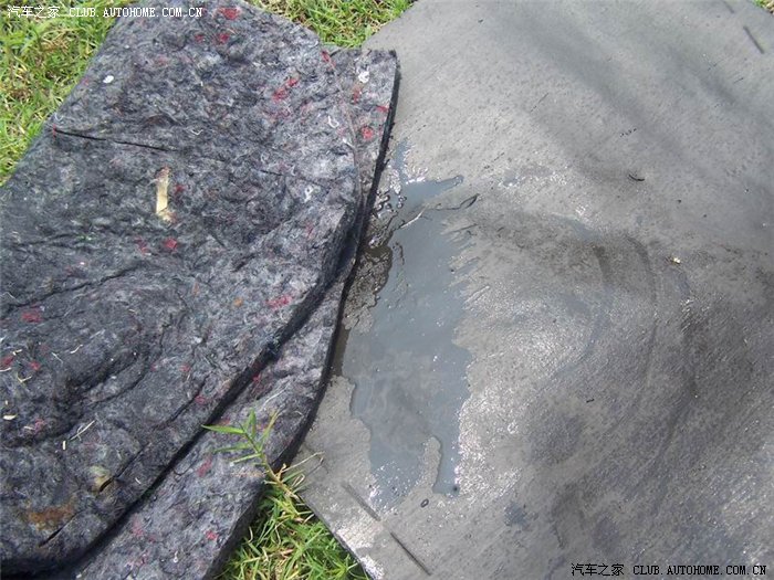

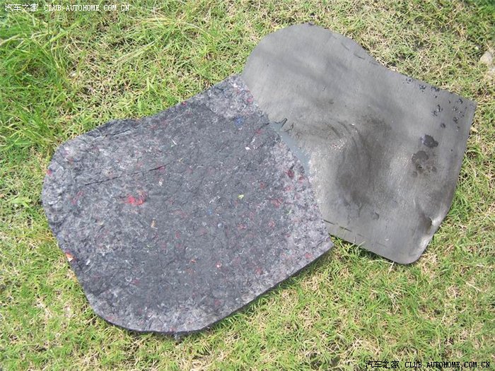

原车绒垫下面的一层塑料垫,上面全是水

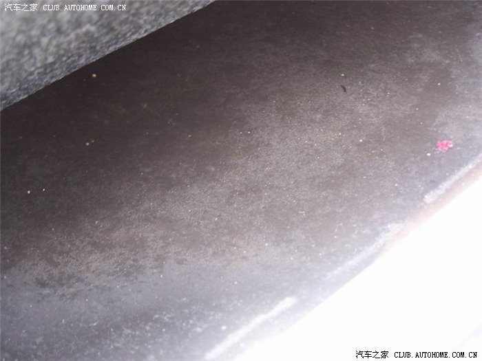

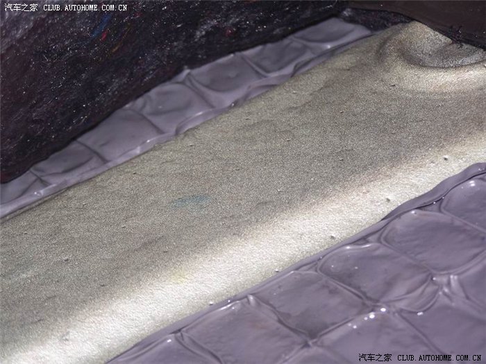

这个是上图塑料垫下面的又一层隔音棉下面的水,拍的不清楚,要是大家在现场,水叫一个多呀

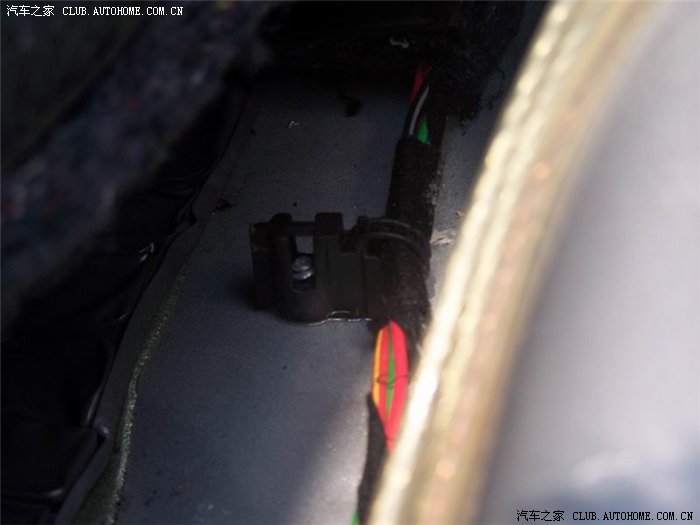

电线,要是不处理,漏水治不住,估计时间长了电线肯定老化的很快,自燃的可能性不是没有,怕呀
车内地板,哪两块带方块的小垫子里面好像装有沙子样的东西,不知道是不是也是隔音用的
抽出来的原车的塑料垫和隔音棉,仔细看看上面的水,这还是用手拧过后的,大家可以想象一下一块棉垫在水里泡过后的样子,这个就跟那个一样。

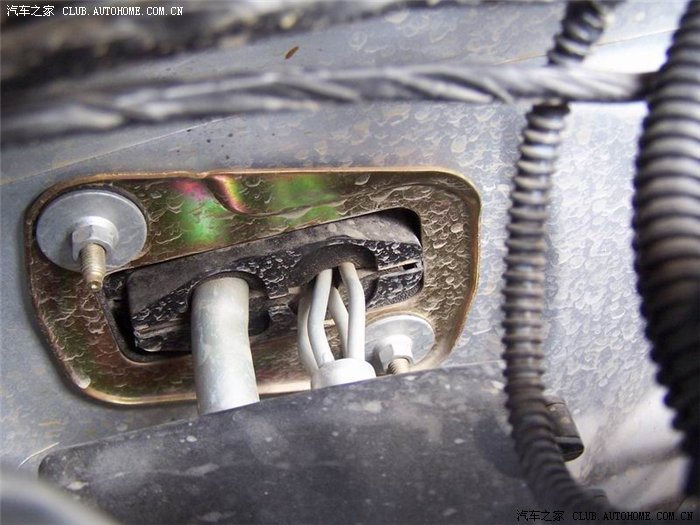

让本地修理店的师傅把车升起来找原因,空调用了一会看车外也有水滴也来呀,他用一根铁丝在车外捅了发动机后面防火墙上的空调出水口,好像出水口前面有一个小塑料盖子,这盖子的一边有一根细塑料与出水口边缘相连,有点象饮料瓶盖的原理,打开了盖还与瓶子相连,这样解释大家应该能明白。我理解盖子平时是盖着的,空调有水时冲开小盖放水,没水时这个盖子就防止泥等杂物进去,师傅说可以把这个盖剪掉,后来用铁丝往车内的方面捅盖子,把盖子塞进去卡住,正好留了一个固定大小的孔排水,不知道这样行不行。
当天我又到另一个地方,一个专修汽车空调的师傅拆开了副驾驶下的储物盒、隔音垫等,看了后说绝对不是空调的水漏进来,网上大家所说的空调排水管也没见掉下来,空调出水是正常的。师傅再问车的防冻液少不少?开始我不太明白为什么这么问,后来打开前机盖一观察,原来冬天车内用暖风时,防冻液也有管子引进车内参与循环的,如果防冻液漏也有可能到车内。就说没见防冻液少。修空调的师傅就说那唯一的可能就是之前所说的前风档漏水了。大家分析会是这个原因吗?准备这两天前密封条里的雨水干透后去打胶,只能一点点排除了。要是这个原因也排除了还漏水,下一步真不知道怎么办好了。妈的,小地方的人真可怜,养个新车也这么麻烦,关键是去最近的死爱丝店去处理这类毛病,先找原因,找到了处理,加上晒打湿的垫子,没个两三天回不来,代价太大了,想在本地自己找人处理好就算了,都是没钱还想开车惹的祸》
开空调时下面这地方也产生水滴,这里的水会进车内去吗?
