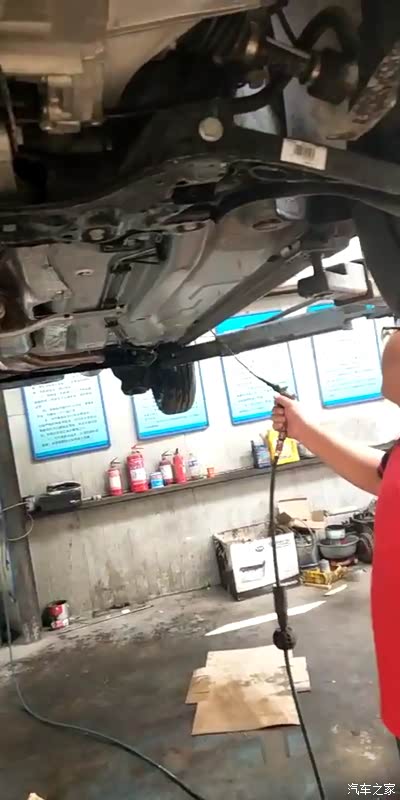

问 大众捷达底盘用喷装甲吗 兄弟们 删除 推荐精华 置顶 取消置顶 关闭回复 打开回复 推荐编辑 楼主禁言 移动帖子 重置头像 操作记录 勺子把5 0浏览 · 2018-12-01 13:20 大众捷达底盘用喷装甲吗 兄弟们 举报 打开汽车之家 阅读体验更好 相关问题 更多 问正时皮带更换 0回答 问换汽车蓄电池了 0回答 问后减震弹簧断了? 0回答 问原车轮胎什么牌子的 0回答 问大神这是怎么回事 0回答 问捷达钥匙锁车里 0回答 全部回复 只看楼主 头一辆车 关禁闭 已屏蔽 飞度 底盘装甲这个东西,如果说白了就是改性沥青,主要作用就是防锈,喷厚了有一定的隔音或者说减少共振作用,看你自己了,做了有做的好处,不做,原车的三五年也没有问题的 2018-12-01 13:20 回复 沙发 屏蔽此人 举报 删除 取消删除 禁言 重置头像 共有条对话 > 安珂玛汀 关禁闭 已屏蔽 不是沿海地区或者北方冬天大积雪,也没必要底盘装甲,新车出厂已经做过处理了,反之做一下,经常跑市区,路况比较好的,就不用装发动机护板,反之装一个,满意请采纳,谢谢! 2018-12-01 13:21 回复 板凳 屏蔽此人 举报 删除 取消删除 禁言 重置头像 共有条对话 > 骑单车的小伙 关禁闭 已屏蔽 一般汽车出厂带底盘装甲的,经常走烂路或沿海城市可以考虑再喷一遍,经常城市道路多的可以不用喷 2018-12-01 13:21 回复 地板 屏蔽此人 举报 删除 取消删除 禁言 重置头像 共有条对话 > 阿胖多eric 关禁闭 已屏蔽 本田XR-V 新车出厂前已经进行了相应的地盘防锈处理,因此,进行底盘装甲的必要性不大。 2018-12-01 13:21 回复 屏蔽此人 举报 删除 取消删除 禁言 重置头像 共有条对话 > 峰哥就是我2017 关禁闭 已屏蔽 如果平时用车途径在城市,或者道路相对较好,就可以不做了。如果平时用车条件比较差,建议还是可以考虑的。底盘装甲的作用有以下几点:防敲击、防拖底、防腐蚀、隔热。 2018-12-01 13:22 回复 屏蔽此人 举报 删除 取消删除 禁言 重置头像 共有条对话 > 蕉太郎的二叔 关禁闭 已屏蔽 不用 2018-12-01 17:11 回复 屏蔽此人 举报 删除 取消删除 禁言 重置头像 共有条对话 > smart6180 关禁闭 已屏蔽 没喷,首保时看底盘下面挺干净的! 2018-12-01 19:33 回复 屏蔽此人 举报 删除 取消删除 禁言 重置头像 共有条对话 > 小五白朗 关禁闭 已屏蔽 我喷了四罐,因为我买此车之前有辆瑞纳。买瑞纳时朋友的瑞纳已经四年了,后轮上边烂了,所以提回瑞纳就喷了四罐装甲,到现在为止瑞纳已经三年半多了,底盘一个锈点都没有。这捷达要开上八年才能换车,我不希望他生锈,我就给他也喷了四罐,提车第二天喷的,拆开底盘塑料板和后轮内衬发现里面是纯铁皮一点防腐都没有,我觉得不管 管不管用喷了心里就踏实些。 2018-12-01 22:14 回复 屏蔽此人 举报 删除 取消删除 禁言 重置头像 共有条对话 > 深白色8 关禁闭 已屏蔽 捷达 骑单车的小伙 2018/12/01 13:21:23 发表在 地板 一般汽车出厂带底盘装甲的,经常走烂路或沿海城市可以考虑再喷一遍,经常城市道路多的可以不用喷东北地区的也得做,要不冬天下雪撒盐会腐蚀底盘的! 2018-12-01 22:44 回复 屏蔽此人 举报 删除 取消删除 禁言 重置头像 共有条对话 > TAKA0754 关禁闭 已屏蔽 erraeooo456 2018/12/01 13:21:16 发表在 板凳 不是沿海地区或者北方冬天大积雪,也没必要底盘装甲,新车出厂已经做过处理了,反之做一下,经常跑市区,路况比较好的,就不用装发动机护板,反之装一个,满意请采纳,谢谢!就过年回老家走下土路,其他时候都在市里开要不要装个发动机护板 2018-12-02 00:45 回复 屏蔽此人 举报 删除 取消删除 禁言 重置头像 共有条对话 > 成都车友4359676 关禁闭 已屏蔽 新海狮X30L 我要申诉 本楼已被删除 查看回帖内容查看操作记录 2018-12-04 11:07 屏蔽此人 删除 取消删除 禁言 重置头像 共有条对话 > qixiaotianhao 关禁闭 已屏蔽 大伟大匈 2018/12/04 11:07:20 发表在 11楼 回复被删除。答非所问,托 2018-12-04 11:30 回复 屏蔽此人 举报 删除 取消删除 禁言 重置头像 共有条对话 > 还想在主楼增加内容?点击续写主楼内容 登录 参与更多互动 发表回复 打开App,查看更多评论 首 页 上一页 下一页 末 页 跳 转 取 消 还想在主楼增加内容?点击续写主楼内容 登录 参与更多互动 系统故障 发表回复 图片最多上传9张 微信好友 微信朋友圈 新浪微博 QQ好友 QQ空间 取消 相关推荐 加载中
