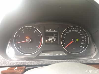

爱车4年了,前几天晚上开车abs突然亮了,心里咯噔下,难道又得出血,才过保了一年,不会这么倒霉吧,赶紧关掉电源,重开,刚开始不会,开一段时间又会了,以为又得让4S宰一刀,弄得整个逛公园过程心情不好,都在用手机查故障资料,看看得出多少血,后来资料看多了,也是大众的通病,很多人都会.这下也就放心了,大部分都是abs传感器损坏,换一个就行了,随按照百度来的方法上闲鱼定了5053线,先确定是哪个轮的传感器坏了.
故障灯图片没照,就是abs,ESP故障灯同亮.

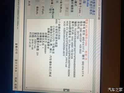

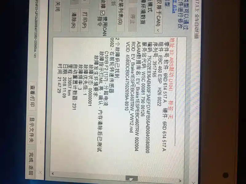

线到了之后,先用5053线确定哪个轮的abs传感器,用5053线接上,在5053界面点全车自动扫描,稍等几分钟,扫描完成后就能看到检查结果,因此确定是右前轮的abs传感器坏了,遂在淘宝定了右前轮的abs传感器,比利时的,48元.

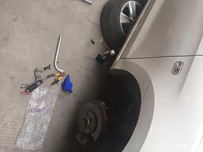

收到传感器后,开车到安全地方,卸下轮子,将其垫在车下,预防出现问题.车轮方向不用打,打了更麻烦,我是看网站资料说要向左打死,这是错误的,保持回正就行.

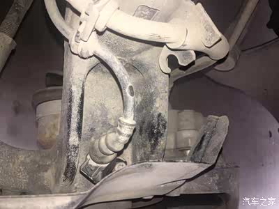

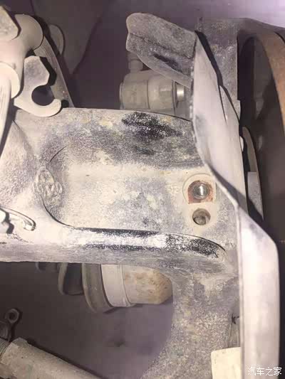

接下来,就是用工具,淘宝有送,在车轮的上面正中央,就是abs传感器,将abs传感器的线从扣上卸下来,然后用送的工具将螺丝拧下来,如果是第一次换的话,会很紧,摇几下就可以将传感器拿出来了,因为接口处生锈,多摇几次就行了.

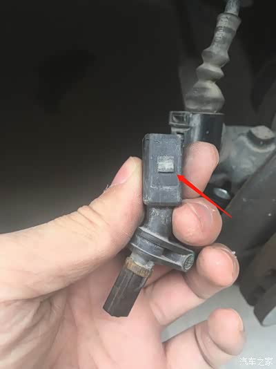

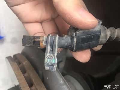

这是原来的abs传感器
用一字小螺丝刀从这里插进入,轻轻一翘,然后将线一拉,就可以将传感器卸下来,再将新的传感器换上去就行了.我这是已经换好时的图片.
就是这个卡口连接线接口,大家一看就知道怎么拆.
