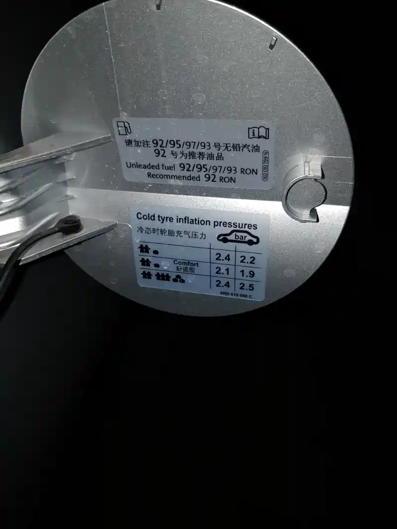

问 捷达自动舒适胎压问题,求解!!! 删除 推荐精华 置顶 取消置顶 关闭回复 打开回复 推荐编辑 楼主禁言 移动帖子 重置头像 操作记录 明天过后sunny 0浏览 · 2018-10-20 20:15 刚买的捷达17款自动舒适,1.5L,我看邮箱盖上面推荐的胎压值怎么这么低?低配和最高配怎么都不这样,舒适款的后轮胎压竟然推荐1.9???平时胎压不都是2.3/2.4才是正常的么?厂家是不是推荐错了?求大神解释这胎压推荐太低了 举报 打开汽车之家 阅读体验更好 相关问题 更多 问关于倒车影像 0回答 问大众捷达 0回答 问方向盘造型不一样? 0回答 问刹车片异响 0回答 问2016年捷达车 0回答 问有没有改电尾门的 0回答 全部回复 只看楼主 我是雷雷 关禁闭 已屏蔽 朗逸 上面不也说了吗,1.9比较偏舒适,滤振效果比较好。我的小车一直都是热胎2.5左右,我们这里的轮胎店,不管什么车,如果没有特别要求,他们一般也是默认给2.5的。 2018-10-20 20:17 回复 沙发 屏蔽此人 举报 删除 取消删除 禁言 重置头像 共有条对话 > 闪电战2017 关禁闭 已屏蔽 开什么玩笑,厂家怎么可能推荐错了呢! 一般常见轿车的标准胎压为2.4-2.5bar。根据具体情况的不同有不同的差别。比如季节、装载。不同型号不同车辆的胎压有细微差别。【合适的胎压】1、根据国际GBT2978-2008标准的规定和要求:标准型轮胎:2.4-2.5bar,增强型轮胎:2.8-2.9bar,最高气压:不应大于3.5bar 2、需要参考的其它因素:(1)季节性因素:a.冬季:以汽车轮胎标准气压为原则适当进行调高0.2bar左右。b.夏季:按汽车轮胎标准气压下限。夏天车子露天停放,气压一般可以比标准低0.1bar左右,以免高温爆胎。(2)装载负荷:a.空载/半载:按汽车轮胎气压标准下限(车辆标示贴纸上的胎压可以作为最低胎压参考值)。b.满载:满负荷时按汽车轮胎气压标准上限(轮胎标示上的最大胎压值可以作为理论最高胎压的参考)。如满意请采纳。 2018-10-20 20:20 回复 板凳 屏蔽此人 举报 删除 取消删除 禁言 重置头像 共有条对话 > 还想在主楼增加内容?点击续写主楼内容 登录 参与更多互动 发表回复 打开App,查看更多评论 首 页 上一页 下一页 末 页 跳 转 取 消 还想在主楼增加内容?点击续写主楼内容 登录 参与更多互动 系统故障 发表回复 图片最多上传9张 微信好友 微信朋友圈 新浪微博 QQ好友 QQ空间 取消 相关推荐 加载中
