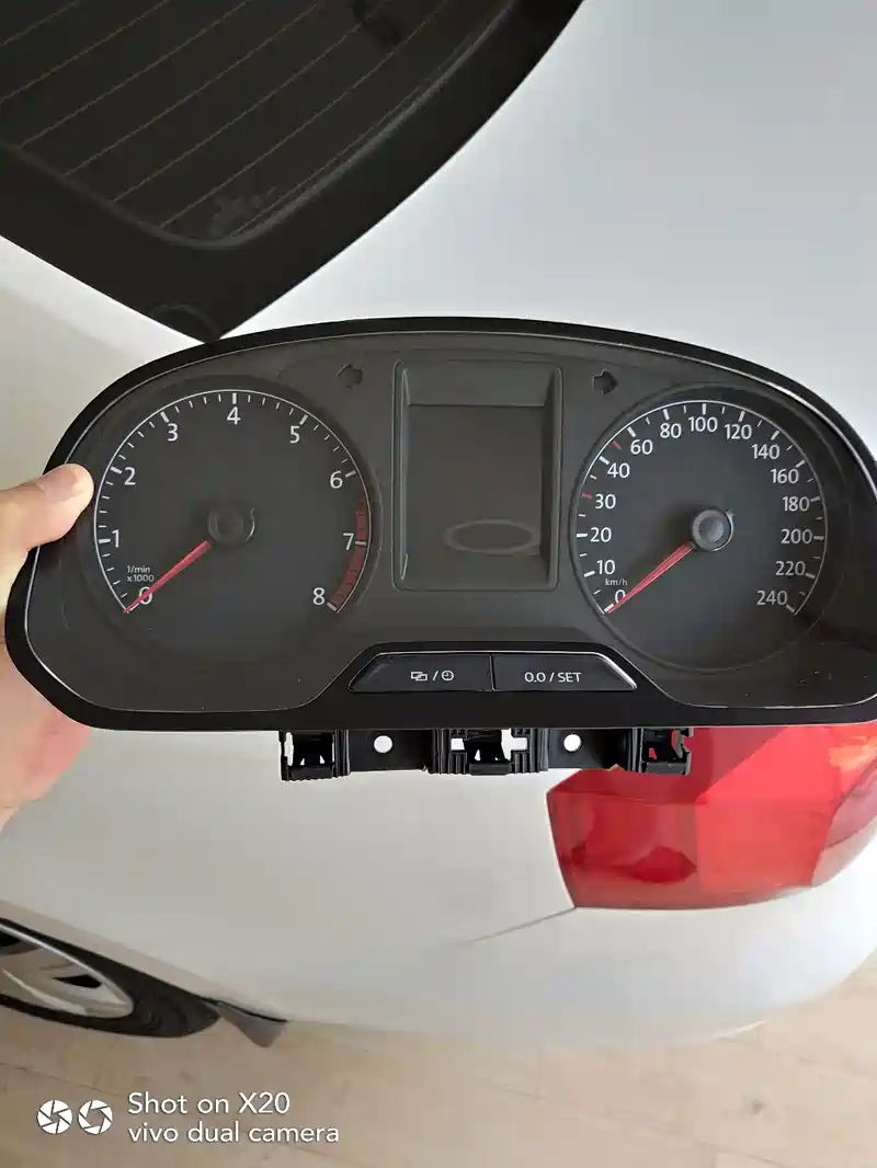

提车马上两年了(23个月),一直都想刷隐藏,但是没找到刷隐藏靠谱的店铺,最近加了一个我们同城捷达车友会的群,群里有个专业刷隐藏的大神,很多人都是他给刷的,于是趁着双休不上班,开车40公里去找他。光忙着聊天了,拍照不多,各位凑合看。
原车仪表拆下来了
仪表背面
老板动作很熟练,50分钟搞定
注意手柄右侧,这是新换的手柄,带雨刷微调功能
这是刷隐藏重点
由于原车手柄,没有调节行车电脑的按钮,也没有雨刷微调,所以只能换手柄了。换手柄加上工时费,一共220元。
瞬时油耗,续航里程,数字码表,水温,雨刮微调,等等,很多功能都刷出来了。顺便我又让老板刷了,转向3变5,锁车喇叭。行车电脑刷出来之后,我就看了两次瞬时油耗,感觉一点不准,平时我就看水温,其实我刷隐藏的最主要目的为了看水温,没有水温心里没底啊!!!雨刮微调这个功能确实好用,4个挡位,从4秒刮一次,一直到16秒刮一次,真贴心。老板干活很熟练、很快,整个过程50分钟搞定,赞一个!!!
