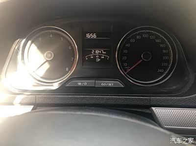

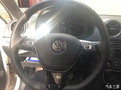

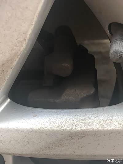

只从买上新捷达,就各种改装,mib6.5也改过,我本人要求比较完美,因为mib6.5要求,搭保险盒线,所以入不了我的眼,因此我又拆掉了,后盘刹原装宝来,拆车后分泵加后桥,都是拆车件,改装完2100,后来又把仪表总成换掉,高配带亮圈的,确实不错,无损安装,直接匹配,960表加260匹配费,又改的多功能方向盘,加高配雨刷微调手柄,因为高配的手柄只有微调按键,所以按这种手柄,必须配多功能方向盘,不然就会起冲突,因为方向盘也能控制行车安全,手柄也能控制行车电脑,所以配多功能方向盘的话必须用单有雨刷微调的手柄,2100盘刹,高配仪表960,匹配260,手柄165,多功能1200,安装费160,合计4845,不到5000全下来。我这几个改装还是比较给力的,因为是手动舒适游丝有4号线,所以不用单独接保险盒供电,都是无损安装,如果有一点破线,我也不会按的,基本就这样,一直看论坛各种改装,说实话,这东西和家里装修一样,是个无底洞,到目前为止我也不敢在投资了,只好卸载汽车之家。如果以后在买车的话还会下载,最后说一句,改装需谨慎,下面我上传改装图。

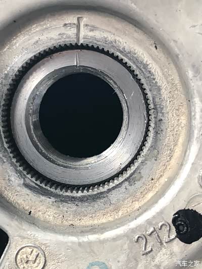

拆方向盘的图片。

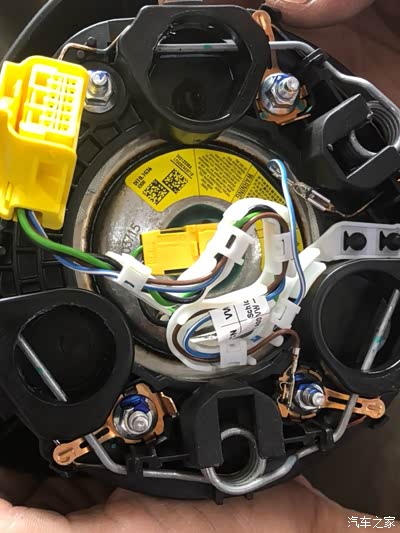

拆气囊的图片
后盘刹车。
高配带亮圈仪表
12键打孔方向盘
