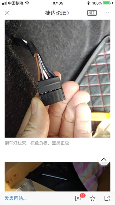

2017新捷达倒车灯线是那一根,求大神指点

楼下的应该是15款的 这是17款插头

图来了,看到那根蓝黑色线了吗?就是1号线倒车灯线,这就是倒车灯上的插头,把后备箱盖子打开,取下这个插头,小心把插头剥开,把摄像头线小心压进去,这样不用破线又安全。
