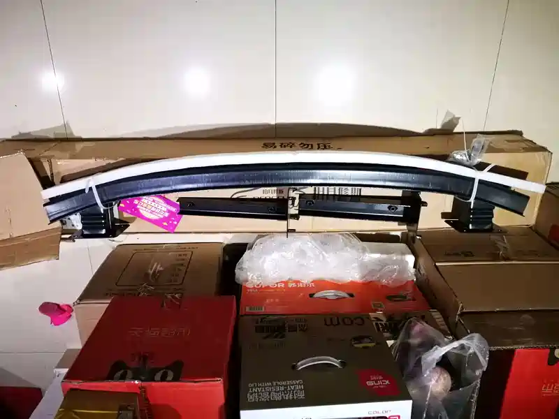

之前看到有帖子说好多日系车没有后防撞钢梁,提车时特意注意了一下17捷达的后保险杠,从缝隙把手伸进去一摸也是泡沫,无奈自己买了一根,感觉没有的话实在有点不心安,拿去装具店安装要先拆后保险杠,还没上牌的新车就这么拆了,一切为了更安全!
文采有限直接上图吧,哈哈,先上加装后防撞钢梁过程图
壁很厚,有七八公斤重,油耗肯定也会增加,不过可以忽略不计了~哈哈
宽一点的是左侧的安装支架,窄一点的是右侧的安装支架

先装支架,然后吧防撞钢梁固定到支架上,拧紧所有螺丝
装好看着安全多了,也更安心了!再吧后杠装回去就大功告成了,不过新车第一次拆装比较费事,卡扣非常紧

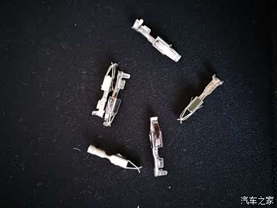

为了把后加装的前雾灯线单独接开关上又买了配套的线束插针
把前雾灯正极线安装上插针

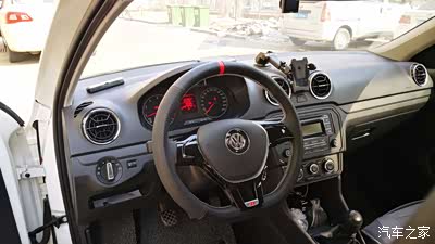

内饰照,很简单一切以实用为主,没有装大屏导航,平时开车也不听歌用不上,出远门有手机足矣!
夜间指示灯很漂亮哈哈
内饰灯都亮起感觉很漂亮,又提升一个档次,出入地下车库也不用每次都手动打开大灯了
