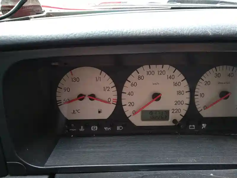

02年的春天跑了这些
翻出来以前的旧照,先凑活用。

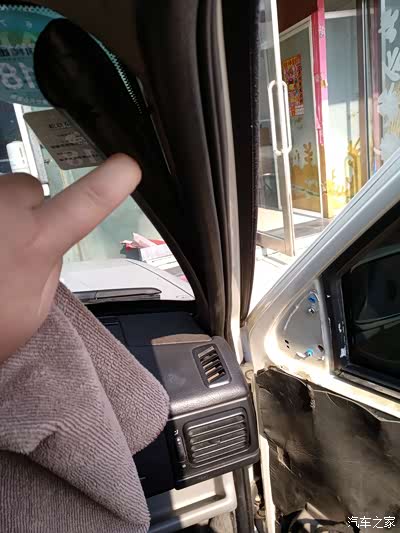

又开工 拆ABC柱
咱们还是先拆棚顶吧

既然拆就一拆到底
