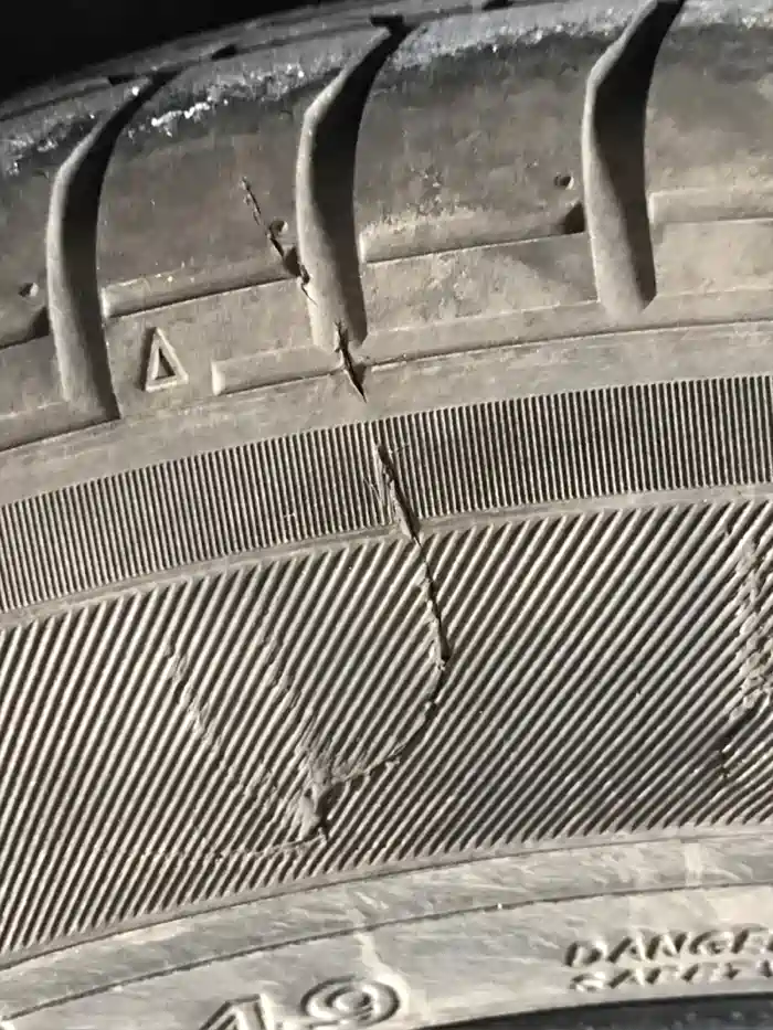

轮胎刮了,求大神!!
5315016
0浏览 · 2017-12-06 00:08
还能用吗?
还能用吗?补胎还是更换呢?经常跑高速

伤在胎壁,这只轮胎,不好补,可以说几乎报废,自己经常跑高速,为了安全必须更换。
车跑几万公里,如果公里数较多,换一只不适宜,因为两边轮胎磨损不均匀、即轮胎花纹深浅不一样,这样会造成行驶中、轮胎磨损加大、胎噪声加大等弊端、需更换2只。
如果跑的少可以换一只,如备胎是全尺寸可直接用,非全尺寸、即还要买一只同牌、同尺寸、同花纹的新轮胎、且更换的轮胎需要做动平衡、如同一轴轮胎不同牌、同尺寸、同花纹,短期内看不出什么影响效果、时间长了会很明显、道理很简单:轮胎两边的抓地附着力不一样、磨损就不一样、容易产生跑偏、影响车辆的操控和稳定性,而且对ABS也有影响,在雨雪天气更会容易引起侧滑。

5315016 楼主 关禁闭 已屏蔽
蜗牛开大车 2017/12/06 08:37:18 发表在 板凳
伤在胎壁,这只轮胎,不好补,可以说几乎报废,自己经常跑高速,为了安全必须更换。车跑几万公里,如果公里数较多,换一只不适宜,因为两边轮胎磨损不均匀、即轮胎花纹深浅不一样,这样会造成行驶中、轮胎磨损加大、胎噪声加大等弊端、需更换2只。如果跑的少可以换一只,如备胎是全尺寸可直接用,非全尺寸、即还要买一只同牌、同尺寸、同花纹的新轮胎、且更换的轮胎需要做动平衡、如同一轴轮胎不同牌、同尺寸、同花纹,短期内看不出什么影响效果、时间长了会很明显、道理很简单:轮胎两边的抓地附着力不一样、磨损就不一样、容易产生跑偏、影响车辆的操控和稳定性,而且对ABS也有影响,在雨雪天气更会容易引起侧滑。
谢谢,准备换一只吧,这个轮胎才跑了2万多一点公里数,备胎是非全尺寸的。

换新的吧 不安全
我看着寂寞长大 关禁闭 已屏蔽
果断换了,可以留着备胎。
米其林工程师在线 关禁闭 已屏蔽
需要看一下是否该口子已经破损或伤及内部的帘子布材料了,如果胎侧已经破损的话,我们不建议修补了,如果该口子并未伤及帘子布材料,那还可以继续使用但需定期查看伤口有否扩大,帘线有否损伤,如果有的话请及时更换新轮胎。如果明确有漏气或者鼓包现象,轮胎都不建议继续使用了。

为了安心,还是换了,不然心里老难受了
