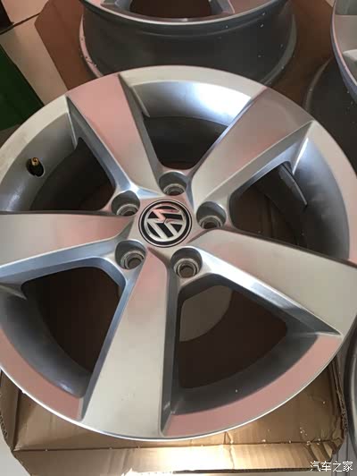

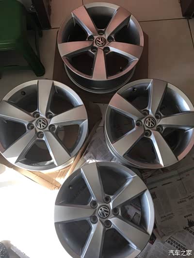

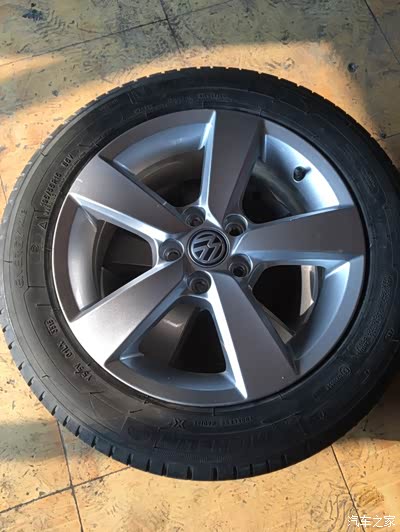

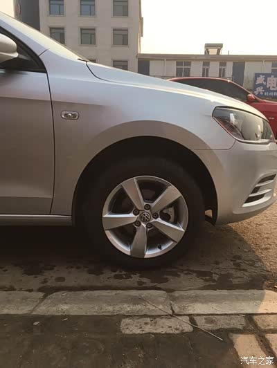

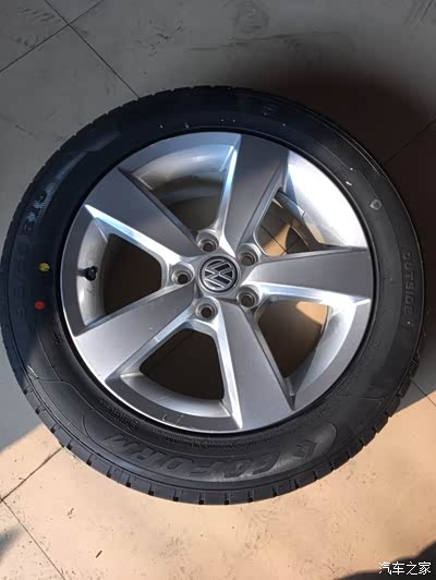

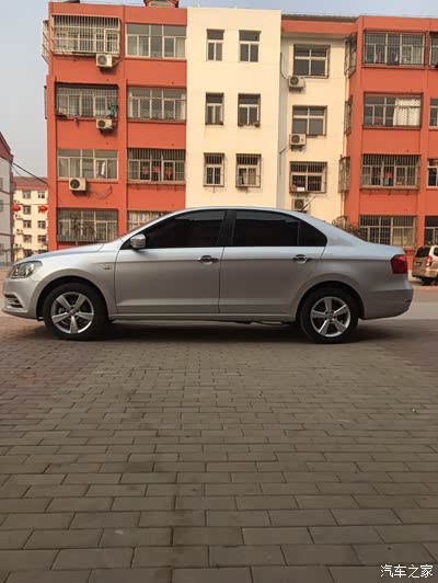

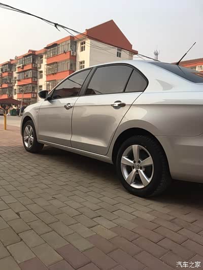

    听我的,我这换完半年了跑了半年的路了,够稳当,买的朗逸原车轮毂,195-55R15的,换完跟原车迈速表一样快,100块钱不开空调情况下跑300公里左右,不过装完得自己把轮胎拆下来磨刹车钳子那里,不然蹭,给你上我的图

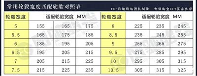

    首先看好自己的轮毂规格,
    然后才能选择换什么规格的轮胎,
    不同规格的轮胎对应的轮毂尺寸也不一样的,
    目前捷达的轮毂可以换成R15或者R16的,
    如果原车的轮毂是R14的轮毂,
    那建议R14换成R15的,可以选择换成运动版的轮毂,
    轮毂宽度是6J的,建议你选用195-55-R15的轮胎,
    当然你也可以用185-60-R15的轮胎,但是宽胎更好,
    如果想换R16的 需要换轮毂的,轮毂的尺寸是6.5J的,
    需要注意的是不太适合用215的宽胎,215的宽胎需要7.0J的,尺寸宽太多,影响转弯,
    你可以参考可以换成运动版朗行的轮毂,各种参数还比较贴合原车。
    轮胎建议选用205-50-16的,尺寸小众,但是还算好预定,

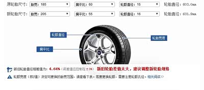

    不建议换成205-55-16的轮胎,计算结果如下,
    你可以在网上找个轮胎计算器,自己计算下就知道了,

    丨囬灬忆丶刂 2017/10/07 20:29:50 发表在 5楼
    在补点照片 前面 后面 这么漂亮的轮毂 就这几张照片没看够呢
    丨囬灬忆丶刂 关禁闭 已屏蔽
    捷达
    shuaiggmm 2017/10/08 10:14:05 发表在 8楼
    等我回去给你补,我这外面干活了
