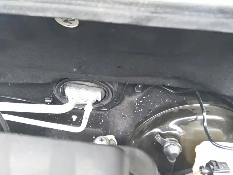

昨天下雨,今天打开机仓看到有水,提车的时候也漏了,什么情况啊

这都是行驶途中,从底盘下边澎溅上去的。安装发动机下护板会好一些。

不是,是从前挡风玻璃那漏下去的,车都没开动啊!

这车就这毛病!桑塔纳、昕动、捷达……都是这问题!排水曹那穿过的有线束,用橡胶圈密封的!一共两处漏水的地方!外面下大雨,里面下小雨! 哎……习惯了

拆盖板
主要原因是
排水槽下面的线束,防水橡胶座,密封不好而导致,打胶处理,就可解决。

提车的时候洗车也漏水,那破店说是冲水大所以漏水,看来被忽悠了,是从那些有线的地方漏的,这出厂不就应该弄好的吗?看来捷达真不是以前的捷达了,这工艺……

这是捷达的通病,胶条密封不严所致,没什么问题的,可以正常使用

太正确了,就那线过的地方漏啊,不会有太大的影响吧,不会进到驾驶仓吧

我的是左侧漏右侧不漏!我没听谁说过会漏驾驶室的!

哦,去打点玻璃胶会有用不

论坛有很多人打了!把挡水板拆下打比较稳妥!不拆也能打,就是比较麻烦!我是没拆打的! 那叫一个心塞啊!
