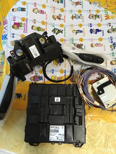

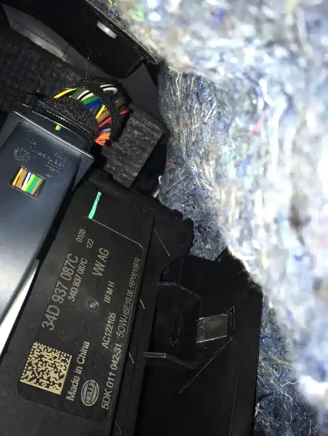

原车BCM087C,单口无疑。
双口BCM087H,H往后的支持雨量感应,为了一步到位,选的087H。定速巡航总成,带雨刷微调,德标线束。

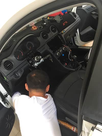

拆方向盘1
拆方向盘2,这个网上有详细教程,不在累述,注意的是4点,8点钟方向一字螺丝刀进去捅一下,别用力过狠,有可能把气囊弹簧捅掉,其实掉了也没事,可以还原回去。

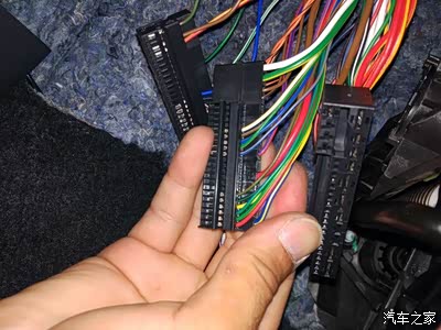

原车单口BCM,拍照留底样,方便搞错了还原回去,主要是记住线的 颜色。
原车单口BCM插头2
原车单口BCM插头3
原车单口BCM插头4
原车单口BCM插头5

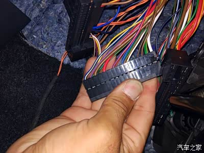

原车黑插头继续使用,定义为A,新买的白色插头60多元定义为B。至于怎么拆BCM,请搜其他网友的帖子,不再赘述,注意的是为了施工方便请拆掉保险盒,2颗螺丝而已。

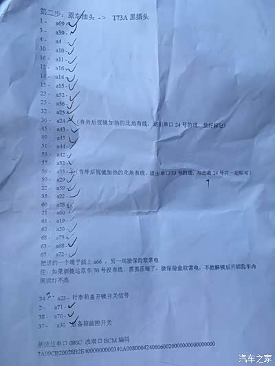

我没有采用网上的把所有针脚都跳出来标号的方案,而是采用的打印针脚对照表,跳一根打一个沟的方案。原因是都跳出来标号,万一标掉了一个,到最后不好排查。跳一根打一个沟虽然慢,单不会出错,毕竟73根线呢,有点累。
接下来是重点了,质惠版针脚定义图。
接下来是重点了,质惠版针脚定义图。
针脚定义图1,前面的数字是原车针脚,后面带字母的是新插头定义。
针脚定义图2,注意1、质惠版24号,33号有线,是后视镜加热线,后面有接线详细教程。注意2、原车70号质惠版没有线,跳完线后会发现阅读灯在熄火,开门会不亮,需要接跳完线后的A66到保险盒取常电。
上面准备一个保险丝,直接插上,无损,不建议取电什么点烟器,不保险。
清除故障码的3条线,打印的很详细了,其实不加也没事,加的话需要拆后柱子,都不难,网上车友都有教程。后视镜加热解决方案后面有,选择无损方案,接原车继电器。后面有图会详细介绍。

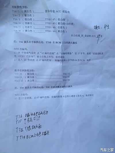

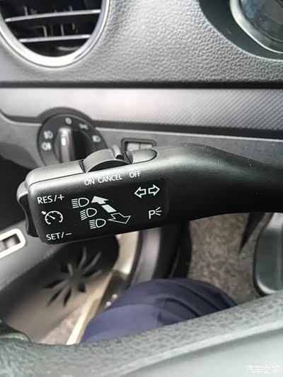

定速巡航接线方法,组合仪表,改编码匹配,建议找5053的17.13版本进系统快的很,12.12的跟质惠版不太对付。16版本也行。只要按照这个施工,就没问题。

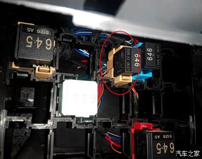

接下来详细介绍后视镜加热的位置,我在网上搜了半天,都说不清楚位置,为此威海胡哥拿表找了半天找到了位置,在此感谢。

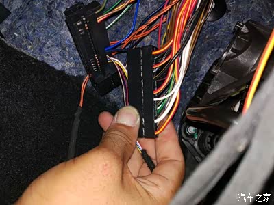

首先打开驾驶室侧三角版,然后拿掉手套箱挡板,用手电筒从三角版位置就可以看见标号646的插头,用力取下来。
这个是非质惠版的位置,红色圆圈的位置就是后视镜加热继电器。

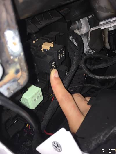

这个是质惠版,也就是我的车的后视镜加热继电器位置。

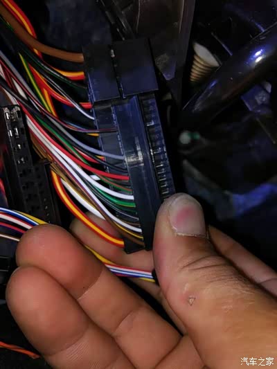

够仔细了吧,我的手指指的位置,手是从手套箱进去的。用力拔掉继电器,会看见共有5个针脚,远其中的3号脚,5号脚,其他不管。
注意:我们把原车的24号插头包起来不用。把原车的33号脚接到BCM的白色B插头上的58号脚,然后把黑色A插头的A38号接到我红色圆圈标注的继电器5号脚,A64号接到继电器3号脚,注意的是这两根线是要单独准备的。
千万别选择24号跟33号对接方案,万一忘了关闭,轻则电瓶亏电,重则起火。

改好的定速巡航,按图纸施工。

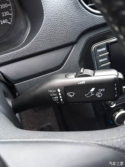

雨刷微调,按图纸施工。

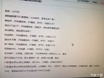

下面的盗的网友刷隐藏方案。
下面的盗的网友刷隐藏方案。
这是刷的隐藏,借的汽车之家网友图片。我刷了运动仪表,3变5,锁车喇叭有点扰民,可加燃油量,不在上图。

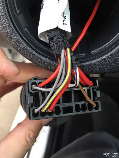

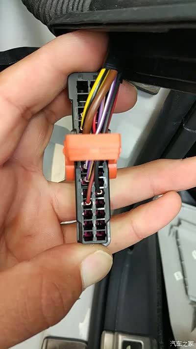

1、想接多功能方向盘总成的,请接B17LIN总线上,供电电源请用端子并到定速巡航的电源线上既可,即T16/1黄红色线上。都是无损安装。

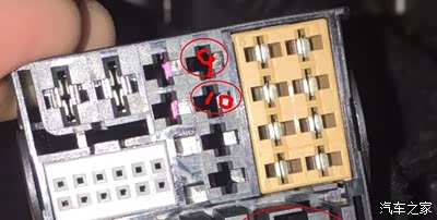

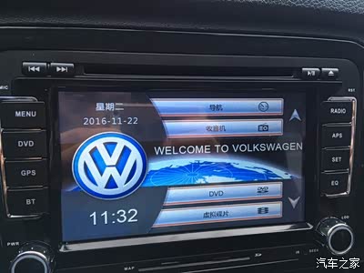

2、如果你装了德赛187,或者天宝187,想接Can线请往下看。
大插头位置,请按照标注的9位置接BCM20+号,10对应21-号。如此可解决温度,时间,蓝牙等问题,就不用解码器了。

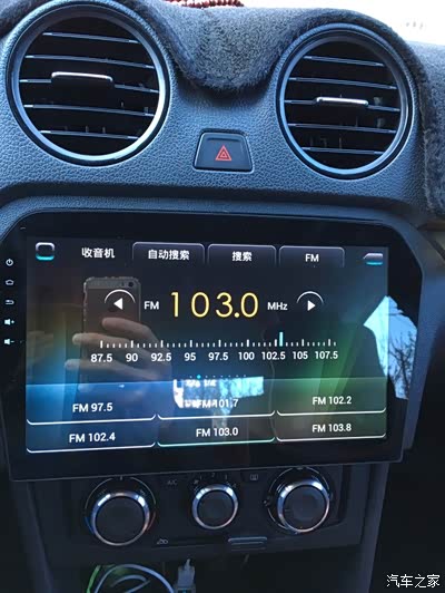

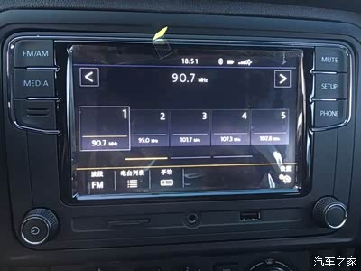

德赛187a,什么DVD,大屏安卓都是浮云,这个谁用谁知道,有钱可以天宝187B,或者2代。

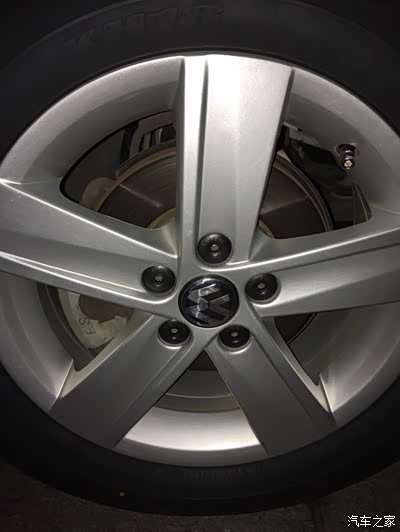

宝来拆车全新戴卡轮毂。

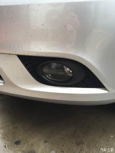

原厂雾灯,前杠
原厂雾灯接线方案,换的大灯总成,信号线是最上面第二根,也是插入。
换好的雾灯。

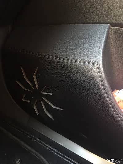

侧门防踢

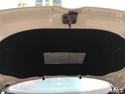

隔热垫,蜘蛛侠,佛祖镇楼
