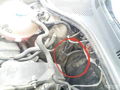

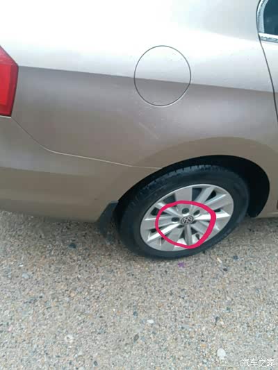

新捷达快开4年了,说实话真的很省油,高速4.2L市区7.1L。但是问题也是不断…而且有些问题原因4s店也没法解决,下面就是我车子出现的问题,请车友们帮忙
自己的车不是什么车黑
发动机舱右侧漏水,4s店打过两次胶水了,还是漏

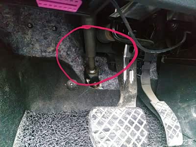

打方向盘会嘎的一声响,就像螺丝锁太气崩出开的声音,4s店换过羊头…还是一样。

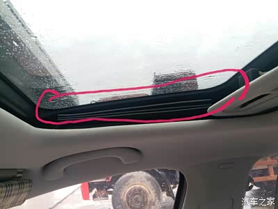

天窗右侧漏水,更换密封圈

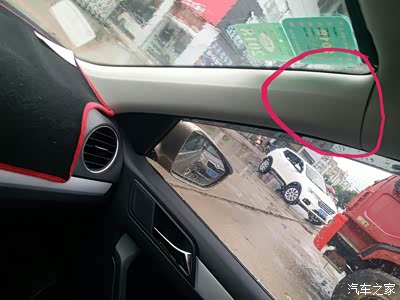

右侧异响,有点像玻璃共振
右后轮毂只要开车时间长些烫手,其它3个轮毂不会

轮胎问题是这个轮胎刹车回位不好导致,去4S检查轮胎刹车系统;有用请采纳

发动机舱右侧进水是通病的,你可以车子开过去拆开看下…
2017-06-04 09:19 回复
第一次刹车保养,第二次刹车总成拆了再重装,第三次…没办法
2017-06-04 09:21 回复

右后刹车分泵坏了,赶紧换吧,防止高速爆胎

没发现不代表没有,捷达车友群里发的发动机舱右侧漏水,去4s店一查一个准…
2017-06-04 12:57 回复

温度过高轮胎存在安全隐患,这不是能凑合用的!发现问题必须处理;有用请采纳

玻璃共振吗?

看来发动机舱漏水4S补漏还不如我
我是折腾了两次才搞定,第一次太仓促没搞清楚里面的结构
