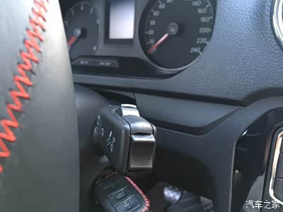

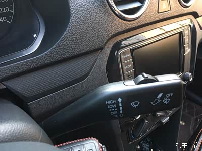

巢湖捷达刷隐藏加雨刮微调手柄改装完成及刷隐藏流程

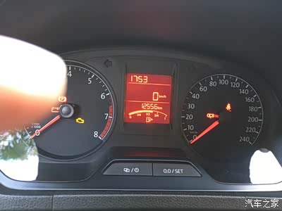

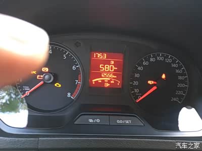

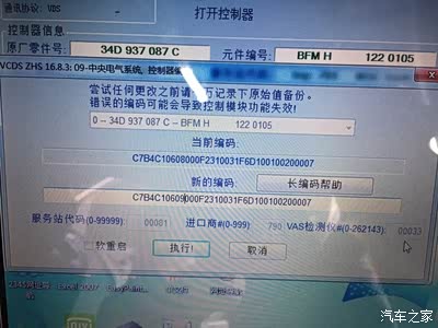

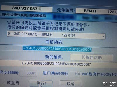

东西今天刚到下午就开始动手改装了 忙碌一下午才弄好 隐藏需要5053数据线vcds软件型号必须致
解锁声09电器系统07编码字节5勾选0.1.4.7
转向3变509电器系统匹配10转向信号周期3改5
自动解锁落锁原车自带
防盗喇叭09电器系统07编码字节6勾选1.2.3.5
遥控关天窗09电器系统07编码字节3勾选1.5
单门解锁09电器系统07编码字节0勾选0.3.4.5
雨刷维护位09电器07编码字节14勾选2

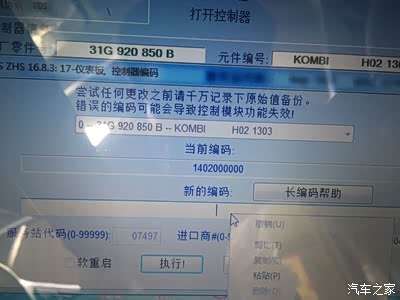

运动指针仪表盘匹配功能拉菜单找到串英文in...on激活
显示还能加几升油跟面操作样选择补充量激活
13款捷达带esp刷坡辅助进03abs07编码后面58改59
15款捷达带esp同时实现胎压监测坡辅助同58改5B再进入仪表版模块07编码控制最后位0改1
补充紧急制动双闪今天也调出来字节12勾选4
自动解锁落锁原车自带
