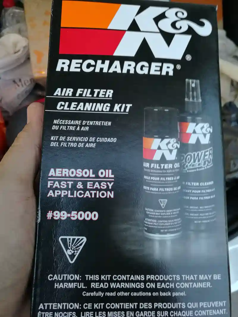

KN的空滤已经用了一段时间了,按标准来说5000公里一洗,不用更换。
在某宝买的清洗套装也不贵
某宝清洗套装:清洗剂+护油
5000多公里了,柳絮刚刮完
