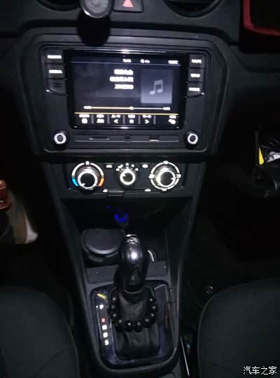

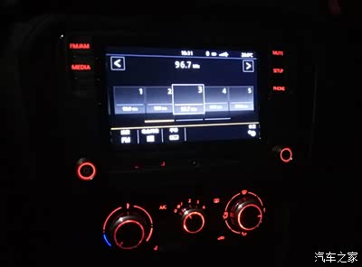

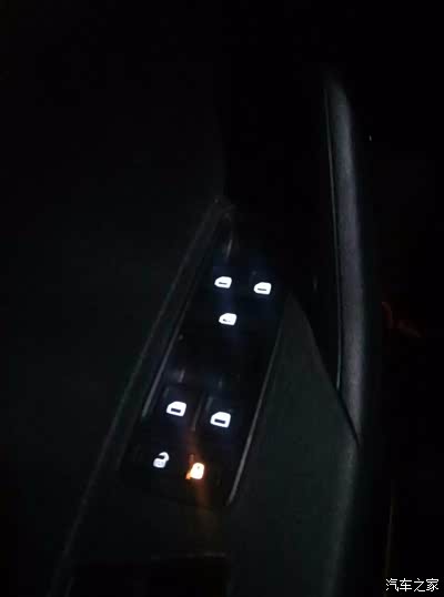

原车的橘红色LED背光好像和几十年代的车款式一样。最不好的看的是仪表盘中控,导航显示都是白色,橘红色晚上开起来特别抢眼,看起来很别扭。自己也是比较年轻的
。不喜欢这么经典的顔色。改吧,先买灯,买了大中小三种。我买的是欧司朗的,型号我也不知道是多少,我发电路板图片,店家给我发的,0.8元一个灯。买了30个。先来改前和改好的图。![]()
广东珠三角有需要增加灯光或改色 刷隐藏 加定航、微调 行车电脑显示 增配摇控锁匙的车友可以联系我交流心得。

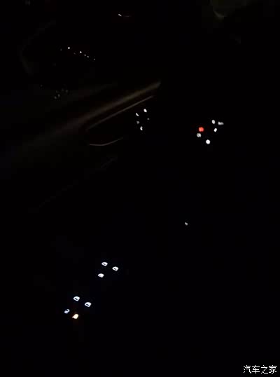

白天开都亮得不得了
再来一张
改好的图
舒服,图片可能不精致,改完后,当你坐上去那种成就、开心、愉悦、与众不同的感觉自有自己知道![]()
开阅读灯拍的
旁边左上的仪表也是白色的

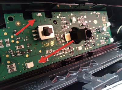

先改空调背光。

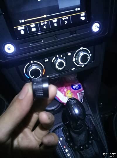

很简单,扣开面板,不用拆三个旋扭。上下左右的小扣搞开就能把外壳拆出来,见到电路板,电路板是插进去的,取出就行了。装的时候旋扭再拆出来重新对位装进去。旋扭拆出来会看到透明弹扣的,用手一压弹扣就出来了。看箭头,有两种不同的灯,一大一中。
先改空调背光。

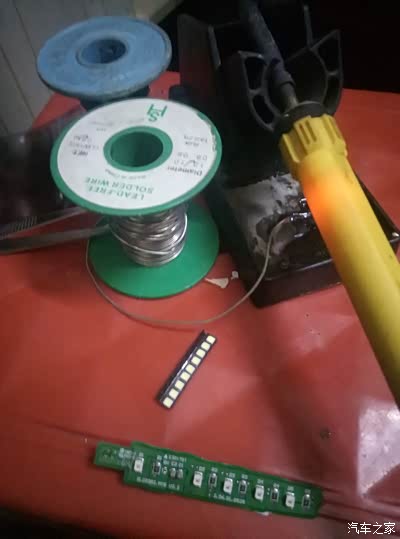

拆出来后就开始改灯了。注意的是要用万用表打二极管测量档测正负先,正负对LED会发光。新的灯也要测下,或者用观位法,灯的正负有一个角是有一个小缺角的。分清就行,还有焊工,不行的话拿到手机店,每个焊脚三秒内就焊完,不然有可能会损坏LED灯体。尽量用专用电子维修的调温电烙铁,静电也不大。我无所谓,我是用普通的电烙铁。还有注意检查虚焊,焊好再用万用表测一下。
我的工具很简单。最好别学我用这种普通烙铁,除非你相信你的焊工没问题。![]()
拆![]()

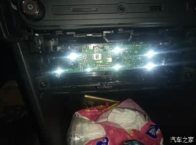

焊好,装![]()

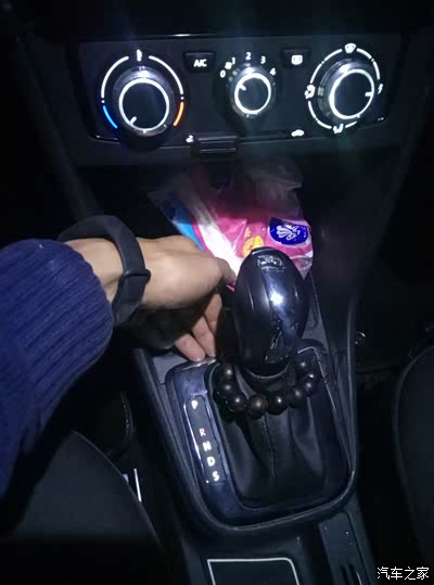

试机OK
装好改好OK

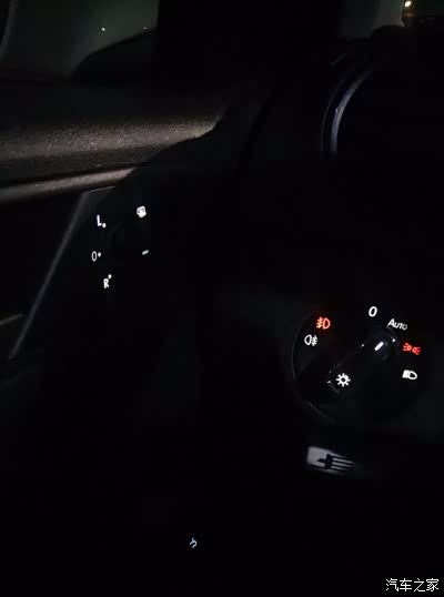

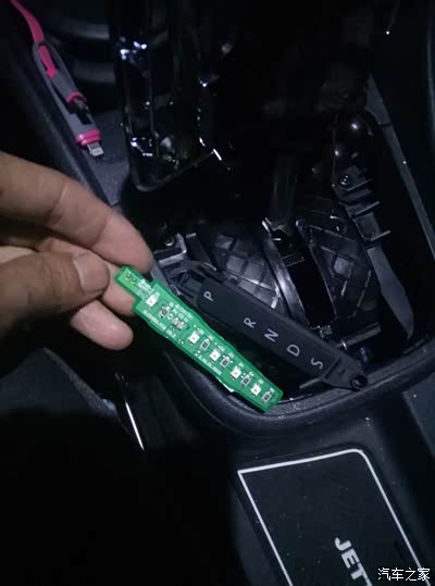

开拆改档位灯
拆这个盖子像我手势这样扣,当然扣之前要用撬刀撬一条缝。
全都是卡扣,看清楚一个一个的撬开就能拆出来了。这个拆装换灯是最简单的。

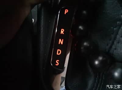

改好,装好了。R档我没换色,有区分好看些。也提醒自己注意。

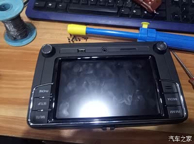

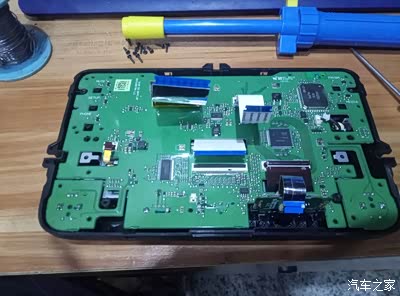

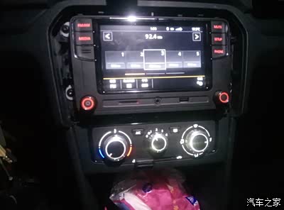

下面改大众的MIB,也是最多灯的,要拆的螺丝也挺多(超多)。用三种星形螺丝刀拆。注意拆时排线别硬来.
拆
拆

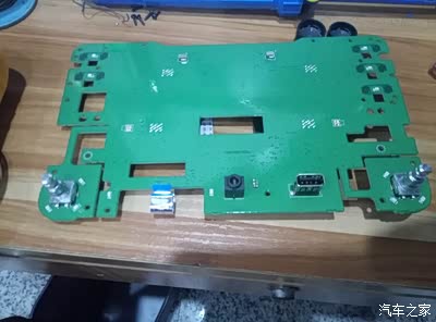

各种排线
这个图的各个针脚有什么用,有空研究下,有谁知道的,评论下说明![]()

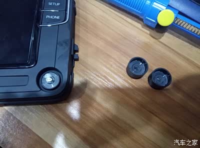

这两个小旋开关,我拆时很拍拆坏,用手拔不出来。重点来了,我用牙咬住一拉就出来了,不用怕,不会有伤害的,很轻的,比用手的力还轻。![]()
当然不要学我不讲卫生,用布块包住旋扭,再拿钳子像拔萝卜那样拔吧。但也要注意,钳子是很难掌控力度的。

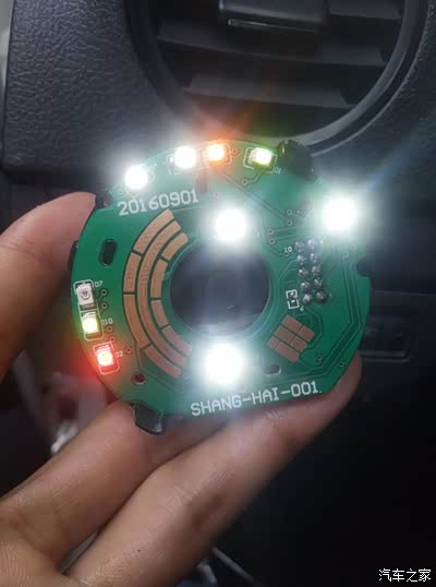

换好灯,要用万用表试一下再装机,任意碰灯两个脚除了左右旋扭上方各用两个灯不亮其它所有的灯都会亮,
我有两个灯脚虚焊了搞到又用了差不多半小时重新拆装

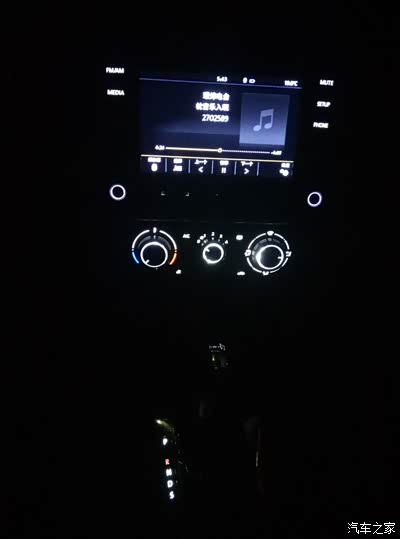

完工装机,高大上,![]()
再回味一下。

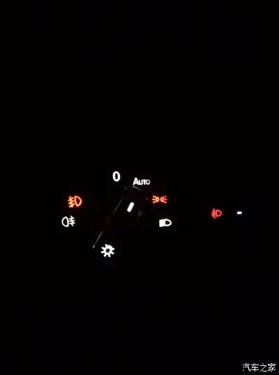

加装四门灯光
单键的门34脚短接。加灯、
加装大灯灯光
