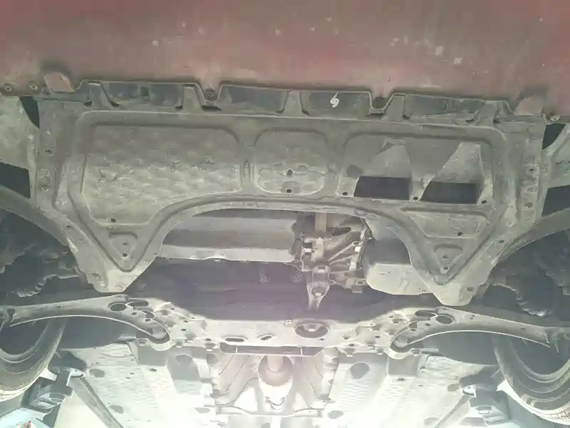

举升车辆,可以看到下面的底护板
拆下底护板
